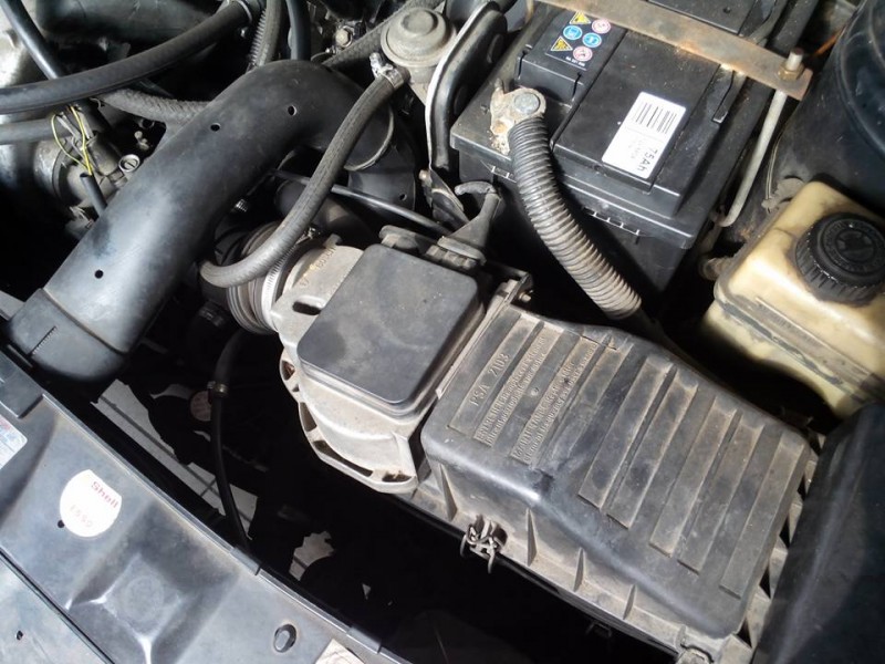

Dobry den chci si ujasnit jak rozpoznat motor DKZ 88 kw
Ridici jednotku to ma motronic takze pokud spravne chapu to je jedinej system a to 88 kw ?
Udelal sem foto je to ve 405 automatu :-)
Nevim zda podle fotek jde neco poznat . ale zeptam se tu civku na sani ma jednom DKZ 88 kw ? nebo je to i u jinych motoru ?
A pak vim ze je mozne u jetroniku prohazovat jednotky a motor vrci na ruzne RJ . ale je to mozne i u motronicu ? jelikoz je jeden typ tak by to nemelo bejt mozne zamenit za jinou ridici jednotku ne ?
Jen si chci byt na stoprocent jistej . popripade cim se jeste tento motor da urcit ?

Motronic -černej rozdělovač ,jednotka ,váha je taková kulatější ,tak kde chodí klapka ,cívka je takhl normálně od roku 91 -+
Jetronic - oranžoběj/hnědej rozdělovač ,jednotka ,váha je míň kulatá :D .cívka u posilovače brzd na kastli
a stěma jednotkama u jetroniku nevím jak u 1.6 ale u 1.9 když přehodíš jednotky tak nevím jestli to pojede má to jiný kompresní pomaěry časování a tak

Jen upřesním, že cívka na sání je od roku 91 bez ohledu na typ jednotky. Mám Jetronic a mám ji tam taky :)

Ok dekuji za informace :-) jsem zas o neco chytrejsi ale tohle na fotkach by mel byt 88 kw na stitku bloku ma DKZ
Re: 1.9 88kw DKZ
a tohle bude už tak rok 92+, protože to má plastový víko na vačkovym kole a bude to mít excentrickej napínák na rozvodech ![Wink ;-)](./images/smilies/icon_wink.gif)

Takze jedine co jsem zjistil je ridici jednotka bosch s cislem 0 261 200 160 a vicko rozdelovace je cerne :-) a pokud se nepletu tak se praje jedna o 1.9 DKZ 88 kw ? nebo se pletu ? zmatlo me totiz ze v technicaku ma 80 kw .
Takze je mozne ze motor uz je tam jinej nez je psanej v technicaku .
Mohl by mi tohle nekdo objasnit dekuji :-)

200 160 je z 88kW.
To co je v techničáku je v 80% naproso nepoužitelné...

Takze z nejvetsi pravdepodobnosti je to motor co schanim 88 kw 1.9 a to by me opravdu potesilo :-)
Re: 1.9 88kw DKZ
protože 80kW byla sice 1.9 ale s jednobodem.... ![Wink ;-)](./images/smilies/icon_wink.gif)

No a melo to ten samej pocitac jako 88 kw ? nebo mi to prosimte nejak vysvetli jak blbcovi :-D proste ma v papirech 1.9 80 kw .
Ale podle infa co mi rekl to je 88 kw cislo RJ 0261200160 a ma cerne vicko rozdelovace .:-D blizi info zjistim az mi to auto privezou .
Nebo je mozne ze je to ten jednobod s pocitacem 88 kw ? :-D nebo nejake info jaknatuty zjistim ze je to DKZ 88 kw ? :-D sem z toho zmatenej
