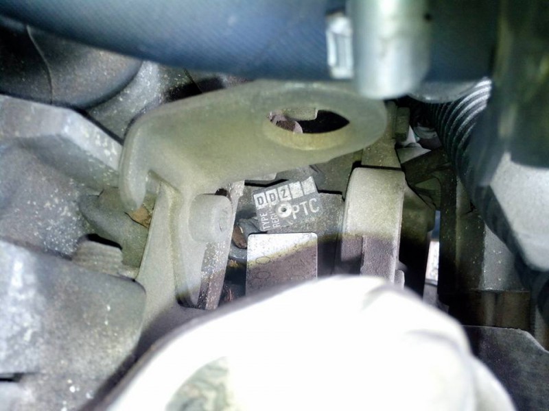

Dobry den Tak jak jsem psal dnes jsem si privez 405 s timto motorem :-)
Motor ma najeto 184 xxx nevim jestli se tomu da verit ale na prvni pohled je motor suchy a neni to zadna olejova koule z cehoz mam radost :-)
Jel sem sni asi 50 km a jede krasne myslim ze to tech 88 kw bude ale tezko rict :-)
Zde vam nahodim nejake foto . A pokud sem vse spravne zjistoval tak podle cisla ridici jednotky a podle cisla vahy vzduchu se jedna o motronic 1.9 88kw
Ale trochu me mate stitek s kodem motoru kde neni DKZ ale DDZ (XU9M) a to podle internetu je blok ze 405 1.9 80 kw a jak zde nekdo psal jednobod pokud to spravne chapu ?
Take nevim napriklad barvu a nejaky kody vstriku ? jaky maji v 88kw . ??
A ted me zajima cemu to vadi v cem je to jine ? popripade co me ceka za zaludnosti . protoze samozrejme nevim co tam kdo napachal napriklad hlava motoru a vacka ?
Jinak majitel o tom bouzel nic nevi a najezdil stim prej cca 80 000 km bez problemu .
Diky za odpovedi nazory a rady :-)

Re: 1.9 88kw DKZ
je to prosté, někdo měl papíry z jednobodu a přitáhnul z německa SRIčko a postavil ho na tyhle papíry

Re: 1.9 88kw DKZ
Tomu moc nerozumim . respektive ted je to teda 88 kw plne funkcni ? nebo co to je zac ? :-) bude to slapat ? nebo je to paskvil ?
Re: 1.9 88kw DKZ
je to jenom česká cesta jak něco zlegalizovat
něco jako papíry 110R na kastli rapida 136

Re: 1.9 88kw DKZ
Jasne takze blog je stejnej jak rikas ? ale co hlava ? je v ni nejakej rozdil ? nebo je rozdil pouze ve vacce ?
