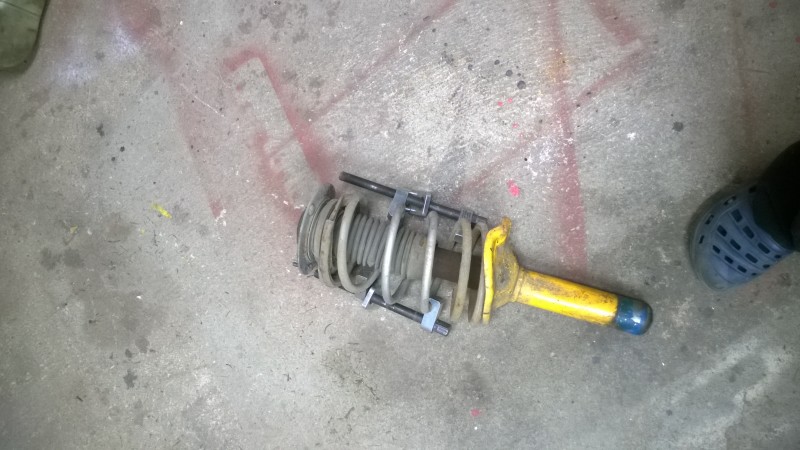

Tak probíhá fáze přezouvání a výměny pružin. Bohužel na to doma nemáme vercajk, a stahovák na pružiny (homemade) tam nejde nacpat.. takže je auto na špalkách. :fran:
Při odmontovávání se levý šroub, co stahuje tlumič, zlomil.. a nešel vybouchat :roul: s tátou jsme to dělali snad hodinu (já jsem držel volant a táta zápasil :fran: ), nakonec musela nastoupit i flexa..
Exipy se vzadu vlezly, ale je to tak tak.. asi koupím aspoň 0,5cm podložky :myslim:

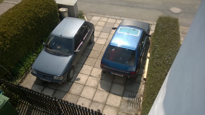

Místní 205 gang.. :D

Dneska další den věnovaný Pugovi.. nejhorší věc, když se ajťák (já) hrabe v autě. :ehm:
Koupil jsem ještě ložiska horního uložení, když už to mám rozdělané.. :up: ty původní už se moc nehýbaly :fran:
Oba tlumiče mám již úspěšně složené (bojovat s pružinama nikomu nepřeju), levá strana je již na autě.. pravá zatím čeká..

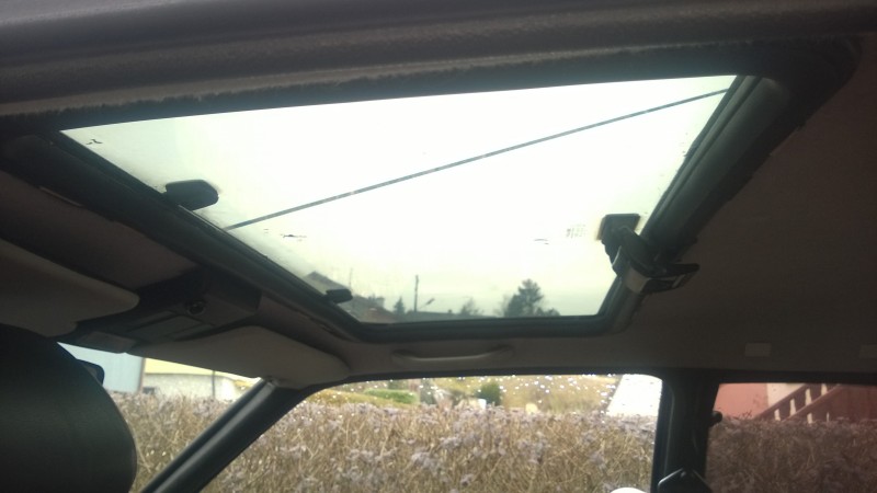

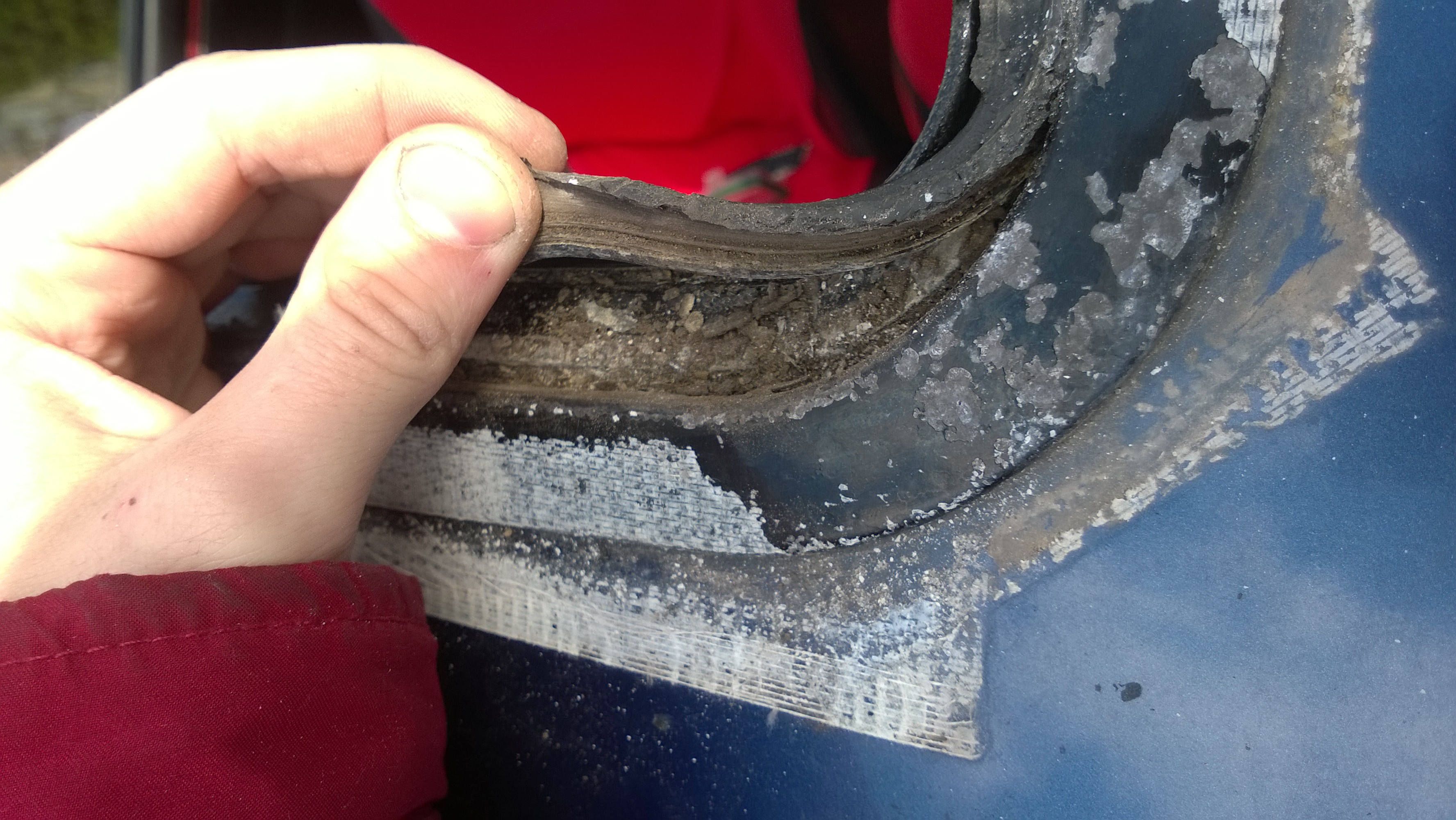

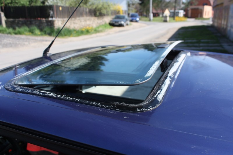

Tak jsem se odhodlal a odlepil tu izolepu na střešním oknu. Zjistil jsem že hlavní problém bude v tom bordelu mezi gumou a rámem :fran: Další problém - potřebuju podložky pro uchycení - když je okno zavřené, tak je tam díra. Stejně to vidím, že to zaleju silikonem. Při větší nerovnosti (třeba železniční přejezd) se okno samo zavře :fran: No uvidím jak to půjde. No a jinak ty zbytky izolepy z tama vůbec nechcou jít dolů :roul:

Co je to za výrobce, to okno? Ono ač je to neuvěřitelné, tak se dost často dá to těsnění sehnat nové.

Něco jsem už zkoušel hledat, ale zatím marně. S tím oknem už jsem zkoušel vrakáčů a zatím marně. :myslim: Kdyby šlo sehnat nové těsnění, tak by to bylo super.. akorát mi přijde že to není okno, co se dávalo na 205. Někde vevnitř jsem našel nápis Renault. Rozměry má cca 800x400mm.. okno z 205 má cca 720x340mm a má víc zaoblené rohy.
A nikde jsem tam nenašel odtoky.. je to prostě kovové učko, ve kterém je těsnění a na něm sklo. :myslim:
Byl bych rád za jakékoliv info - co mám vlastně za okno a jestli se dá sehnat těsnění.. :Merci:

Tyhle okna nikdy nemívají odtoky... je to prostě aftermarket dodělávka...
Podívej se spíš na ten zavírací mechanizmus, tam bude výrobce. Saint Gobain je výrobce skla...

Tohle je všechno co jsem našel :myslim: ..na internetu jsem se ničeho nedopátral.

No vidíš :m: hledal jsem a okno je z Renaultu 5... něco jao doplňková výbava...
A ač je to neskutečné, tak bych se zkusil zeptat klidně tam, občas člověk až neuvěří, co dokážou objednat :up:

Mazec jak se takové okno z Renaulta 5 dostane na Puga :smich: Děkuji moc za informaci, zkusím se poptat v Renaultu a uvidím. :up:
Předpokládám že mi ho tam "fikli" ve Španělsku, když se na auto dávali spoilery, prahy, celolak atd.. Linkisek to s šibrem už koupil.
Já bych nepoznal že je dodělávané, ale vzhledem k tomu jak nakřivo je uřezaná stropnice, tak se mi to nezdálo... :fran:
