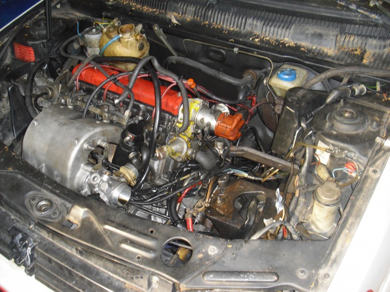

Auticko sem sehnal bouzel nepojizdne . motor by potkany takze musel ven .Schodou okolnosti pracuju v autoservisu takze mam moznost heveru coz je obrovska vyhoda .

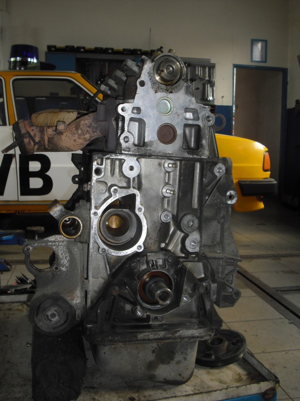

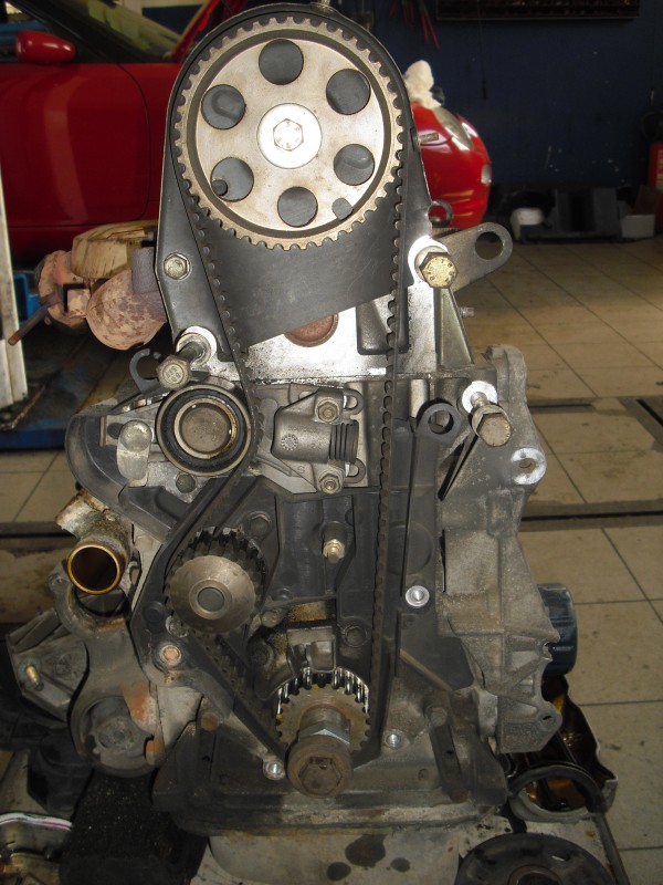

No a konecne dnes zbyla trochu casu tak jsem motor odstrojil . mam v planu rozvody spojku no proste hrozne prace . rozvod hodim urcite novej i z pumpou . a kdyz uz budu v tom rozvodu seridim ventily protoze nejsou zrovna idealni vule . pak zvazim spojku jestli necham starsi nebo dam taky novou uvidim podle ceny :-) motor nastrojit a pripravit na nandani do 205 :-)
A pak dalsi pracicka musim vyhodit spatny motor z 205 a prasknout tam tenhle na kterem momentalne pracuji . elektriku mam z 205 na 88 kw tak snad nebude zadny problem . zaslechl sem zde na foru ze tam je par kabliku na pajeni tak uvidim co me ceka za zaludnosti . take nevim jestli necham prevodvku z 1.6 gti a nebo tam dam tuhletu z 405 :-) je tam spatny synchron na 2 kvaltu ale to neni problem opravit :-)

Tak dneska byla zase torcha casu tak jsem udelal vule ventilu dal nove tesneni na viko a s radosti sem se vrhnul na rozvod :-) ale bouzel jsem zjistil ze mam spatnou vodni pumpu :-D :-( respektive tvar stejny ale ma jinou vrtulku a proste tam nejde :-/ takze sem si to vse jen pripravil dal jsem pro jistotu nove gufera a prace se zas trochu hnula :-)

Tak dneska mi konecne dorazila nova a spravna vodni pumpa + gufero na kliku pod setrvak :-) takze sem zas na chvilku mel pracicku :-) ale momentale dalsi prace stoji na tom ze musim z 205 vyskubnout motor abych z nej mohl vzit spojku, prevodovku ( jeste nevim jestli tam dam tu z gticka nebo tu co byla u 405 :-) zkusim zjistit podle cisel co je co . ale kazdopadne v obouch jde 2 kvalt prez zuby takze je stejne musim rozpulit a vymenit synchorny a mozna i naky loziska kdyz uz v nich budu ) a pak mohu motor skladat dale elektrika hadice a vse ostatni :-)

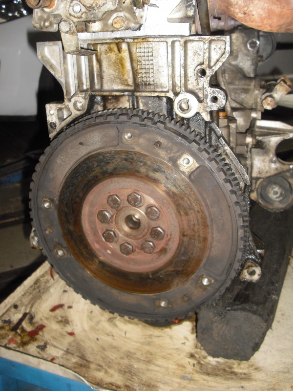

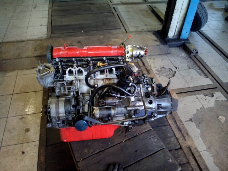

Jelikoz o vikendu nebudu mit moc casu tak jsem se dnes rozhodl zustat v praci dele a vyskubnout motor z 205 zvladl sem to za hodinku bez problemu :-) takze mam oba motory venku a zbejva uz jen jeden nastrojit a prasknout ho dovnitr . jen sem se rozhodl ze jeste obetuju par korun a dam novou spojku a snad to konecne bude jezdit
