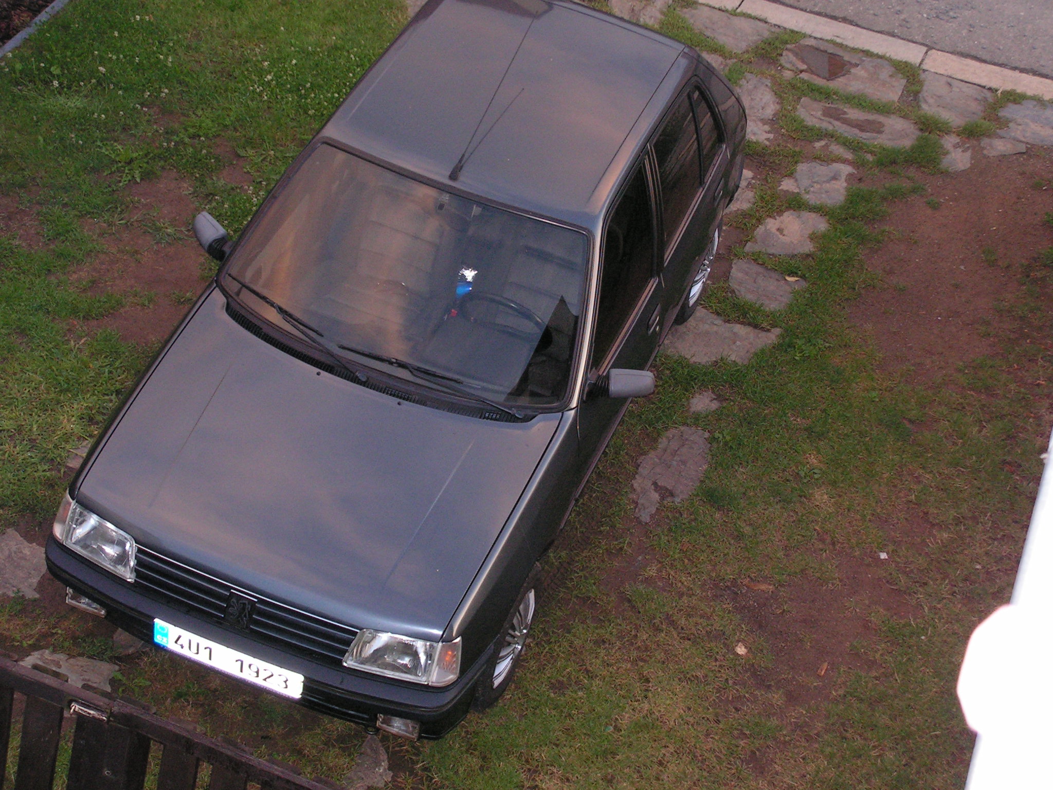

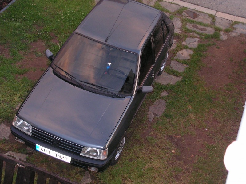

Psal se rok 2008 (já byl ještě skoro v plenkách ) a máma koupila tehdy ještě docela moderní Peugeot 205.
Info: rok - 1993, motor - 1.4 55kw KDY, 5 dveřová kastle v šedé metle, doveženo z německa po staré bábině - najeto pod 100k, cena cca 35k
Budíky XS s otáčkoměrem, zadní dělené sedačky, elektrická přední okna, centrál bez dálkáče, přední gti spoiler, funkční přední mlhy.
Primární účel - jezdit 5km denně do práce a zpět. Tím pádem, za těch 8 let co je doma, moc nenajezdil a momentálně má najeto kolem 107k.
Přikládám jedinou fotku, kterou máme při dovežení domů.
Pug 205 1.4 '93

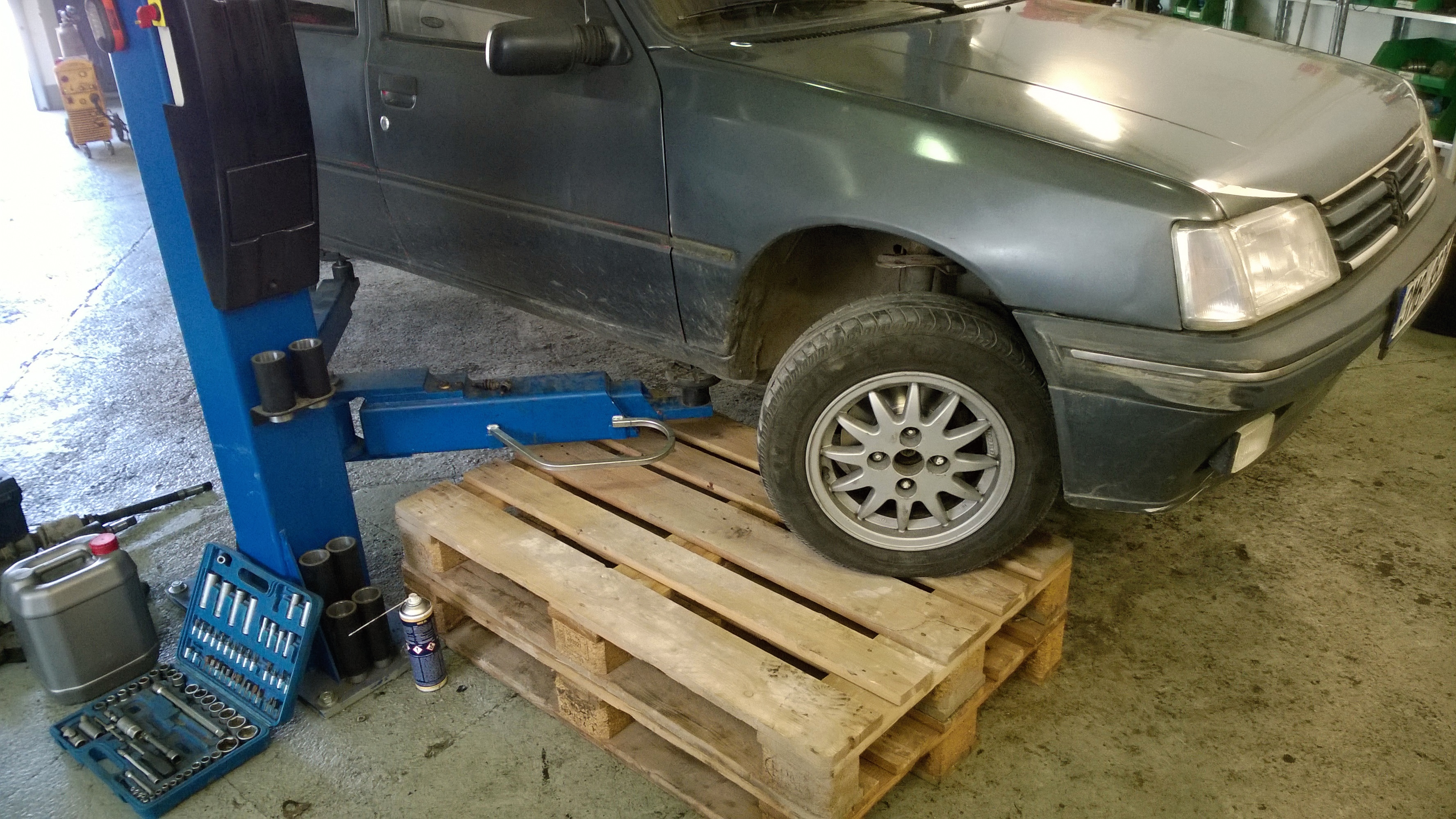

Výraznější změna přišla dnes. Pug bude muset na STK a jelikož se s ním nic většího od roku 2008 nedělalo, tak se to nashromáždilo.
Dneska proběhla výměna obou ramen, poloos, čepů řízení, kotoučů a destiček (už to skoro nebrzdilo), vyvařil se výfuk (zvuk to mělo jak sekačka na trávu), přetěsnily se nějaké hadičky, vyměnil se olej v převodovce a nějaké žárovky ve směrovačích. V servise za to chtěli 4,5k.. s tátou jsme to měli za pár hodin a zadarmo.
Nedávno jsem ještě dovezl od Womeca 13" alu, takže Pug po 8 letech dostal trošku hezká kola.
Jestli uspěje na TK, tak s ním snad máma dojede na jarní sraz.
