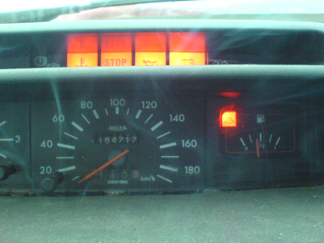

ahoj lidi, mam problem ( podle mě ) jelikož nemam manual. na palubce u palivoměru se mi rozsvítila kontrolka viz. foto nevite pls co to znamená ? diky !

Ta kontrolka se rozsvítí vždy když otočíš klíček nebo po nastartování ale běhěm chvilky(pár vteřin) by měla zhasnout.a jinak je to lambda sonda.zkus jí prohodit jestli máš možnost od někoho si jí půjčit.měla by tam být 4drátová(teda já mám 4drátovou) mam r.v 91 nevim co máš ty.já jsem jí měnil asi před týdnem a dával jsem tam forďáckou a šlape.

tak to je v loji, bo svítí stále :cry: díky za radu :Merci:

řekl bych výhřev lambdy :Merci:

Teda nechci vám do toho kecat, ale neznamená ta kontrolka prostě obecně chybu, a vyblikáním závad se zjistí, jaká vůbec je? :myslim: Teda alespoň u nás to tak funguje icon_eh

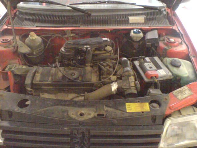

problem je v tom že ta kontrolka stale svítí i kdýž to natočim , motor ve středních otačkách se dusí ale kdýž to přišlápnu tak celkem táhne. papírově to je 1,2 bývalý majitel tvrdí 1,4 viz foto

Tkelisovka píše:problem je v tom že ta kontrolka stale svítí i kdýž to natočim , motor ve středních otačkách se dusí ale kdýž to přišlápnu tak celkem táhne. papírově to je 1,2 bývalý majitel tvrdí 1,4 viz foto
Na hlavních stránkách je návod na vyblikání závad... :up:

tak to nevim jestli zrovna obecně chybu, ale ta lambda to je určitě.mě to taky svítilo a po výměně je to o.k. nepopírám i ostatní věci ale kdyby ta kontrolka svítila i při jiné chybě tak by mi musela svítit asi před půl rokem pořád a to nesvítila.byl jsemtotiž na diagnostice a měl jsem tam asi 5 chyb a kontrolka nesvtila.jak říkám u mě je tak ale nevim jak je to ujiných 205.každá je přece jíná :lol: :lol:
