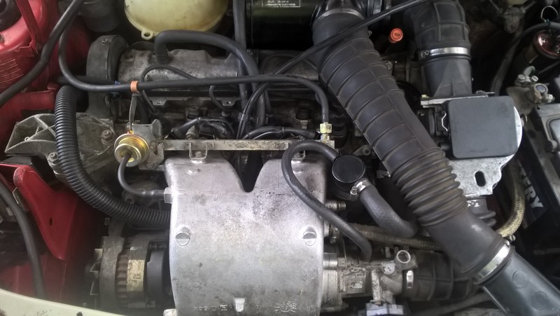

Zdar,chcel by som sa opytat,je motor zo 405 sri totozny s motorom 1.9 gti? Alebo aspon do akej miery... Dakujem.

SRI těžko říct jaký má označení? XU jsou zaměnitelný....záleží odkud kam to chceš dávat - myslim, že nafta za naftu pasuje a co se týká XU z GTI tak s Mi16 to jde zaměnit, ale pokud to dáváš do 205 musí se tam pár věcí upravit - někde sem tu viděl i přímo návod. Tušim, že se musí popohodit chladič se saharou víc dopředu, upravit kastle kvůli výfukovým svodům - přendat baterka + ještě nějaký drobnosti. Nevim jak převodovka, ale tipnul bych si, že uchycení k motoru bude stejný - otázka co poloosy. Ve 205 bych nechal převodovku z 205 a u 405 taky tak.
Co ale koukám podle fotek, tak vypadaj hodně podobně tajže to bude XU- možná nějakej držák bude jinej, ale blok asi totožný.
Ideálně foto tvýho motoru:-)

Oba su DKZ s riadiacou jednotkou Motronic..

nemáš za co, vlastně jediný čim se to liší, je jinak vedení sání vzduchu ke klapce a hadice na vodu k expanzce, ale všechno se dá přehodit....

Nevím jak vychází kabeláž. 205 má jednotku pod kastlíkem u spolujezdce, 405 má o brzdového válce před řidičem. Jinak motor je stejný

kabeláž je dlouhá dost, když jsme dávali motorovej svazek z 405 mi16 do 205ky tak nám ještě hodně zbylo
