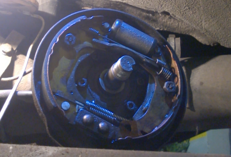

Chtěl jsem je nejdříve vyzkoušet, abych zjistil co všechno budu muset měnit (vino s tím měl celkem problémy). Ale jestli neseženu nějaké starší, tak asi koupím nové. Aktuální bubny už nemůžu ani sundat jak jsou "vybržděné". :bas:

Ručka má dlouhý chod a reaguje až úplně nahoře :myslim: nemám tušení jak jsou bubny staré.. ale když je povolím, mají tak 5mm vůli a potom se zaseknou a nejdou dál ani za nic :fran:

Katza díky moc za vyčerpávající info :Merci: našel jsem obrázek levého bubnu, který jsem rozdělával na jaře, ale jelikož jsem to ještě moc nezkoumal, tak nevím co k čemu slouží :zin:

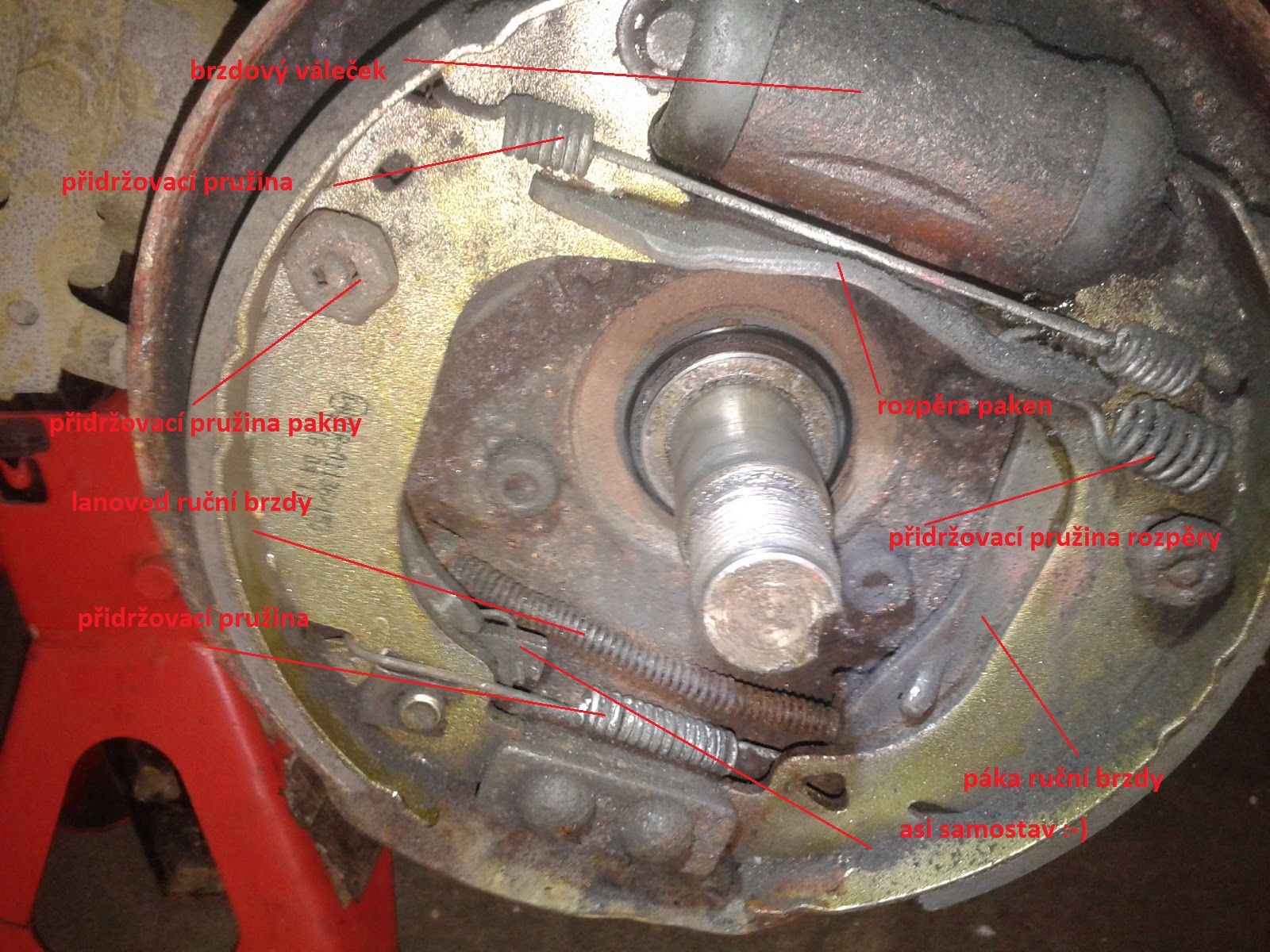

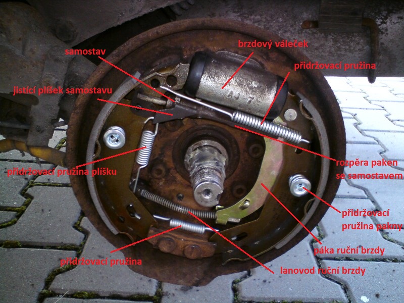

tak sem taky trochu hledal a zjistil jsem, že jsou dva druhy systému paken...pro mě novinka. to, co jsi poslal ty, je údajně starý typ prý se samostavem dole - můj obrázek 1. Napsal sem tam popis co je co a samostav jsem vydedukoval - ale netušim z obrázku jak to funguje - nikdy sem to neviděl. Tipnul bych si, že tu páku samostavu budeš páčit nahoru nebo dolu. A pak je nový typ - obrázek 2 a tam je to, co jsem psal - štelovací kolečko s výstupkama a přidržovací plíšek - zde páčit a překonat plíšek buď směrem nahoru nebo dolu - to poznáš jestli se buben utahuje nebo povoluje. Osobně si myslim, že budeš mít ten druhej novější typ. Jakej je to rok?

Je to rok 1998 :up: ale buben mam podle fotky ten prvni - starsi :fran:
Dekuji moc za objasneni, koukam ze v leve pakne dole je "cosi kulateho" - to by mohlo byt popsane v jnt. Jeste si s tim budu hrat, tak dam vedet az na to prijdu ;-)
