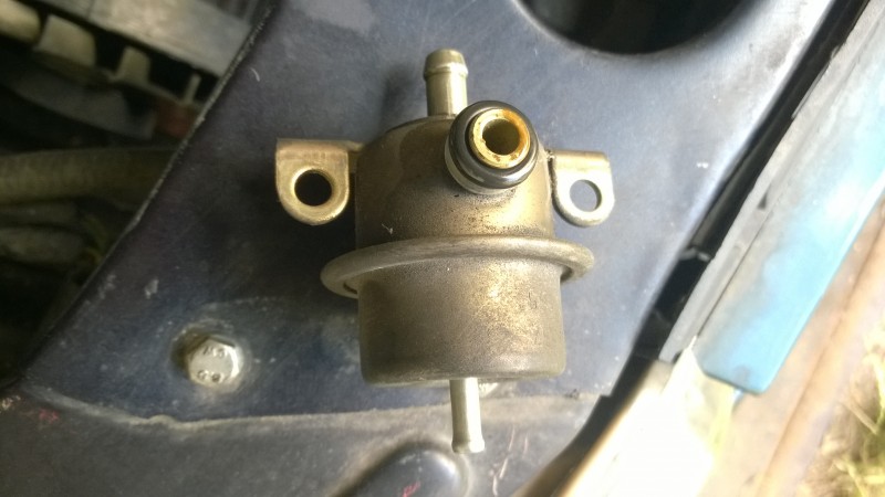

- Regulátor tlaku paliva bol nefunkčný - prepúšťal benzín, čo pravdepodobne spôsobovalo kolísavé otáčky. Od člena klubu som kúpil nový a vymenil.
