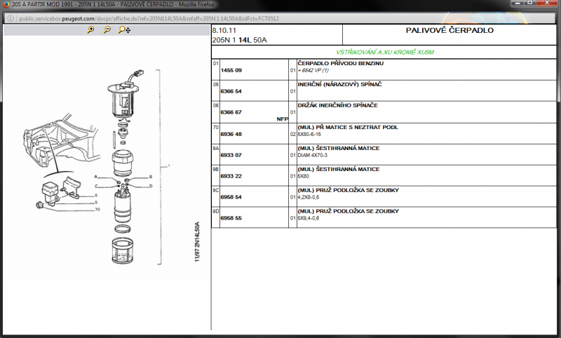

Ja jsem prave bouzel podle servisboxu nebyl schopny najit 205 1.9 88 kw tohle je urcite ono ? diky
Re: 205 1.9 88kw palivove cerpadlo
Mel by to byt motor XU kromě XU5, pak je tam dalsi odkaz a tam je pouze XU5. Na 100% to rict nemuzu, ale mam doma 88kw tak muzu z vrchu vyfotit.
