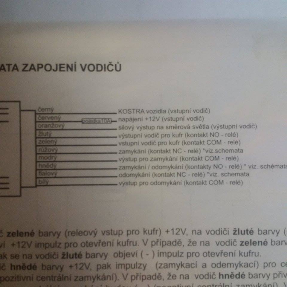

Ahoj lidi ta jsem se rozhodl pridat si do 205 i central mam vplanu ho montovat az zhruba za 14 dni ale rad bych se zde dopredu zeptal jak ho zapojit . :-D elektrika neni moje silna stranka a tak bych vas chtel poprosit jestli by jste mi nekdo po lopate nevysvetlili jak ho zapojit .Koupil jsem ho od vyrobce BENE 102A je u nej i schema ale bouzel si tim nejsem uplne jistej co a jak zapojit tak budu moc rad za rady servomotrky mam u zamku original peugeot . a chci tedy zapojit jak predni dvere ta i kufr pokud moznozno . diky
