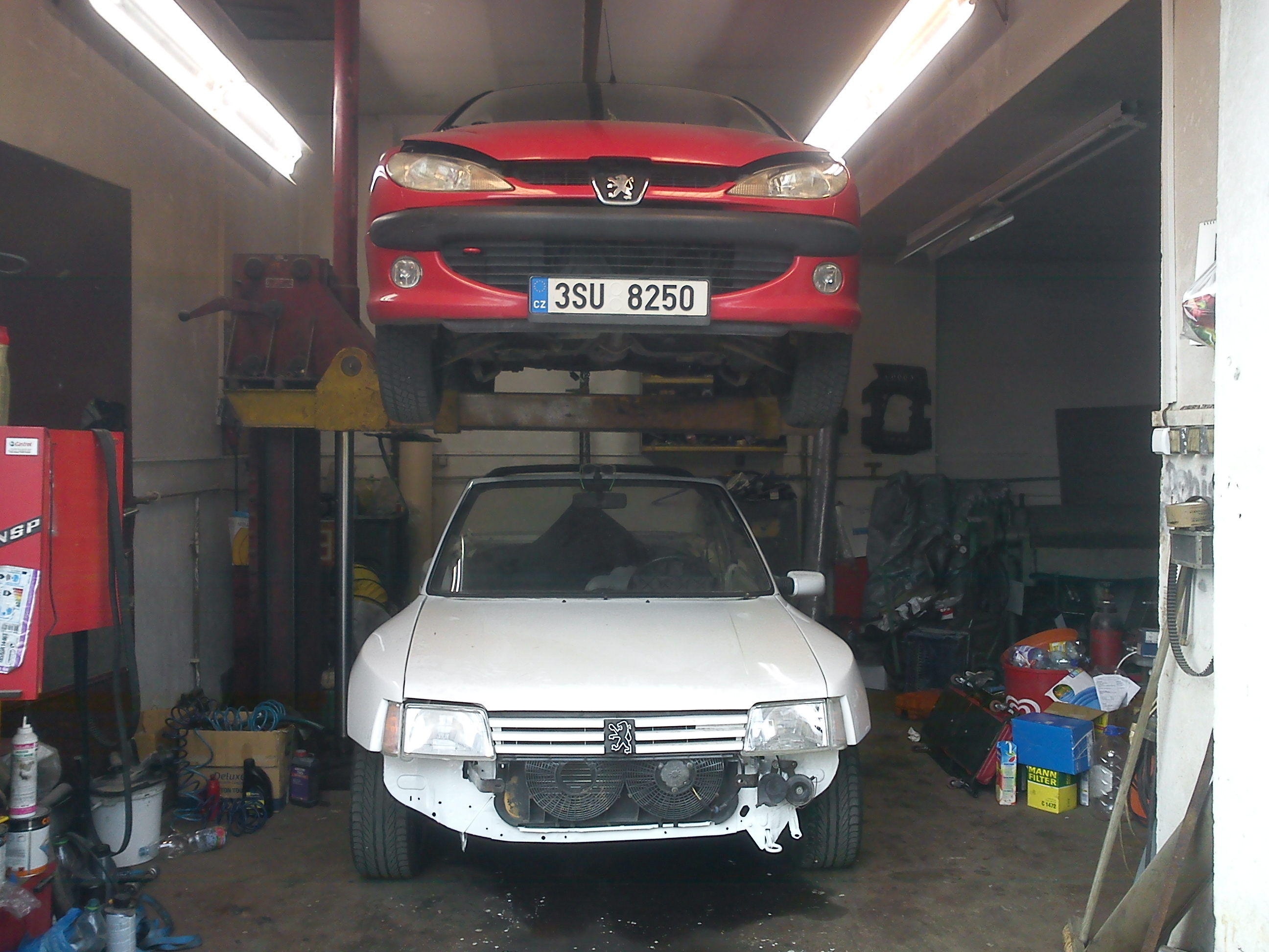

dneska byla šichta dlouhá, ale pomalu se z toho zase stává dimma cabrio

To je ta Spazi-ho nebo nějaká nová?

Už jsem se lekl, že je to zase nějaká nová
Měl jsem to tenkrát za těch 30 koupit, když to dlouho viselo v inzerci, ale když já nemám rád kabria
Co tomu chybělo, že jste to takhle rozpitvali?

Mela prasklej predni naraznik

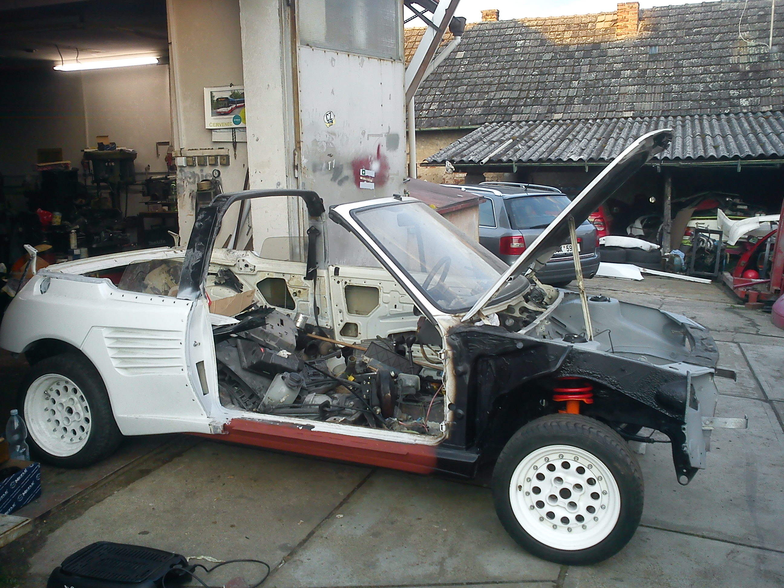

v podobnem stavu je i muj pazout...
jo a tak nevinně to začalo a skočilo to v podstatě kompletní rozborkou, jenom nádrž a půlka palubky tam zůstalaspazi píše:Mela prasklej predni naraznik
naco stavět dimmu, když i 206ka s ouzkejma blatníkama je stejně široká

Čo za nápravu ma DIMMA, že je tak široká?
Nepovedal by som, že je 206 tak široká...

Náprava je klasická GTI, jen kola jsou 7" v předu a 8" v zadu a s malým ET... 0 a -32

To budou mít zadní ložiska radost
. jak je to řešené v předu, taky podložky?

Myslím, že ložiska radost mít budou
Někde jsem tady zahlídnul snad od vinoraka zmíňku o tom, že měnili zadní ramena za ramena z xsary, tedy širší ramena a ono je to víceméně jedno, poukud se místo ložisek udělají pouzdra.
Jak taky podložky?
To jsou jen kola s malým ET, originál na Dimmě nikdy podložky nebyly.
Jak taky podložky?
ne tady žádný podložky potřeba nejsou, kola jsou tak dobře poskládána, že jsou akorát.... Zadní náprava je origo od Ondry
přední je standart cti s malejma ložiskama
