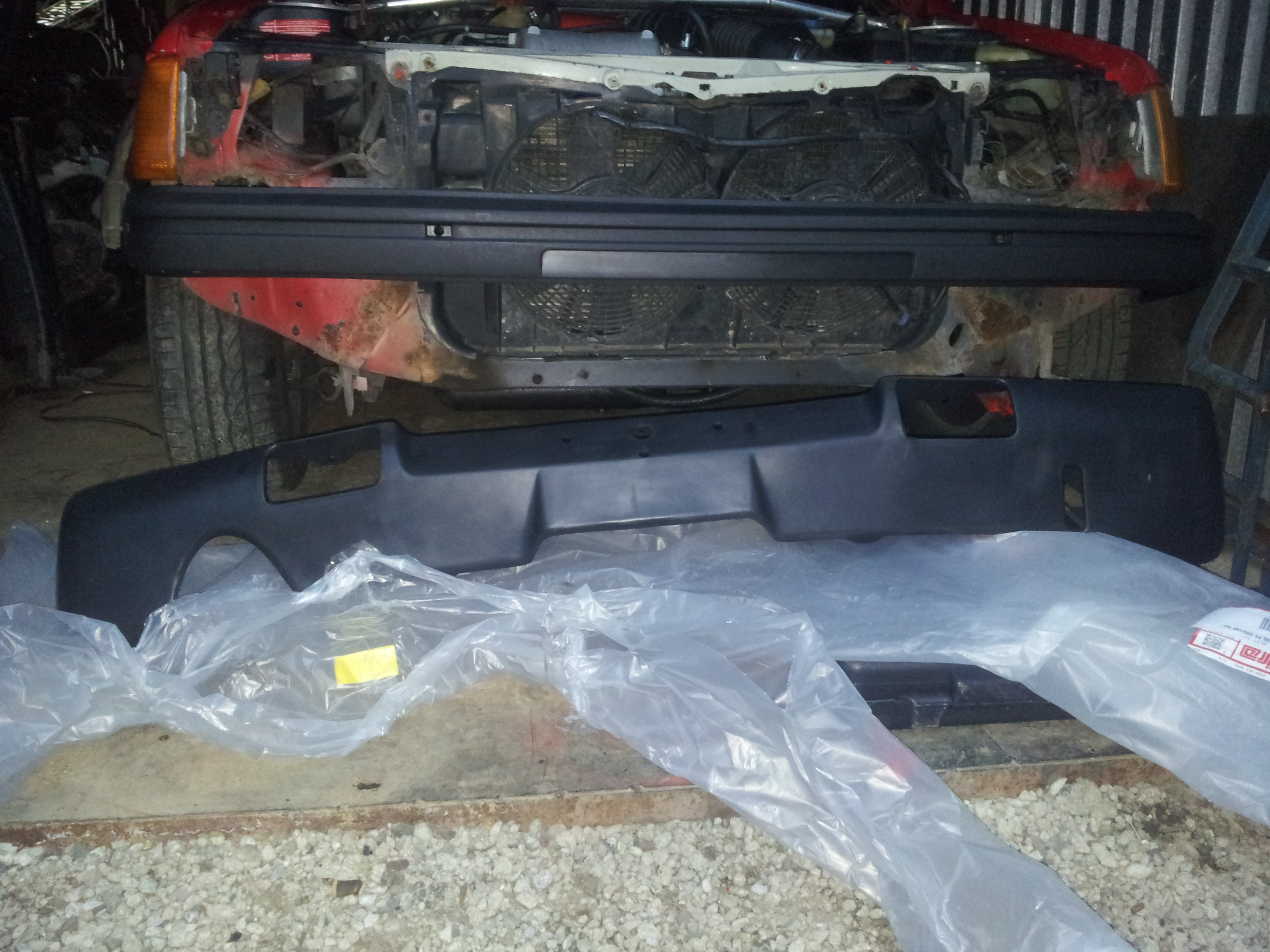

Nový predný nárazník a zadný spoiler pre Cabrio :m:

Pekné. Pasuje ako má? Asi nebude priamo z Peugeotu?

Pasuje celkom pekne, akurát konce su od karosérie tak 2-3 cm čiže treba prihnuť, ale je z plastu tak sa to poddá :up:

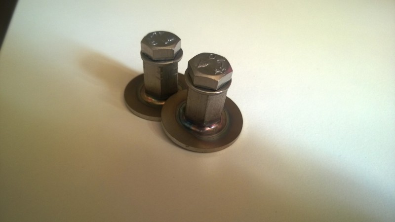

Odkiaľ si kupoval diely? Potreboval by som tie gumy čo ho držia v blatníkoch

Ty gumy mají v Peugeotu cca 130kč/ks, pokud bys chtěl, mám doma i pár těch kovových držáků, které do nich patří.

Mysliš tie šruby či čo to je čo držia nárazník? To by som vzal komplet...

A4 nerez.
