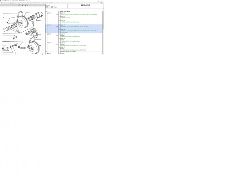

Sorry za blbej dotaz, ale kterej díl z obrázku to je a jak se to vyměňuje ? Díky.
