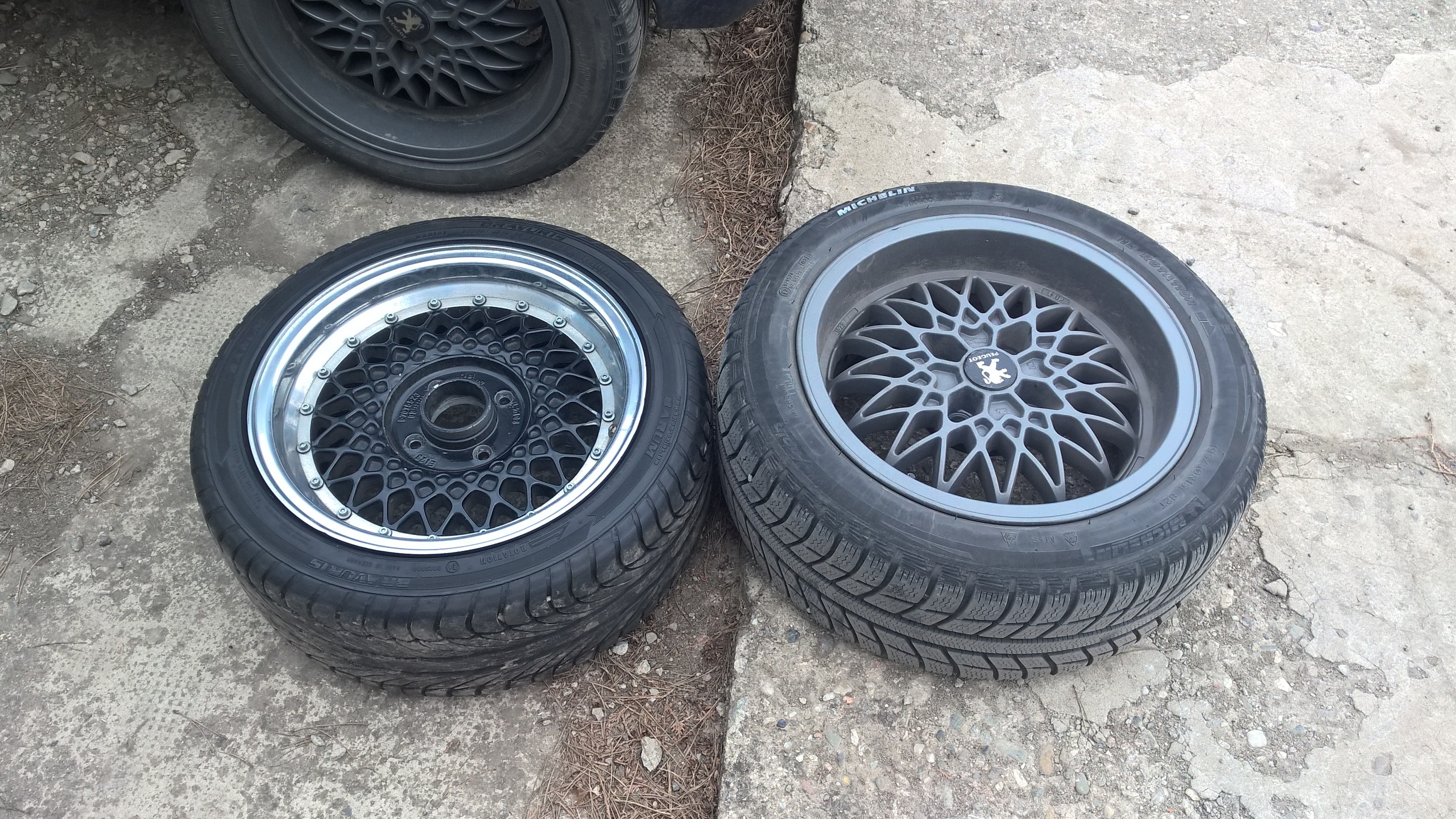

Tak menší update.. mezitím co čekám na GTI nárazník, tak pomalu chystám letňáky - zjistil jsem, že plánované 283mm brzdy se nevlezou pod Rialy, protože mají ET23.. takže bych tam asi musel strčit docela velké podložky aby to vyšlo
A nebo seženu 266mm set

Udělal jsem si chvíli a nahodil Riály
Někdo tuším říkal, že tam Linkis vozil podložky, ale dozadu vyšly bez nich díky GTI bubnům, ikdyž mají ET23
beztak to vychází stejně jako sociál bubny s ET18.

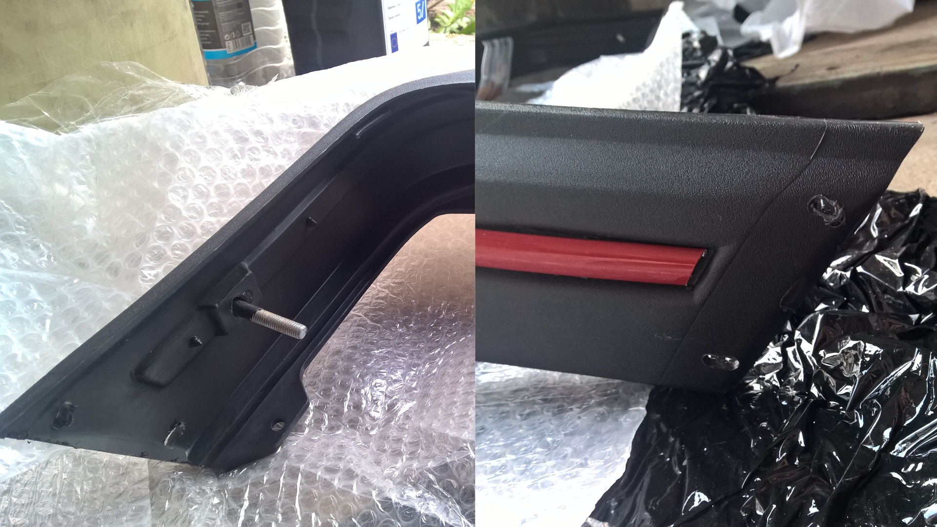

Konečně mi dorazil objednaný GTI nárazník.. překvapivě došel i s červenou lištou a dokonce s těma téměř nesehnatelnýma šroubama
..takže za cenu ~750,- velká spokojenost, uvažuju že bych objednal ještě nějaký do zásoby, bojím se, že za chvilku to už nebudou dělat vůbec.

U těch šroubů dávej pozor až to budeš dotahovat. Rádo se to vyrve z ty plastový hlavy

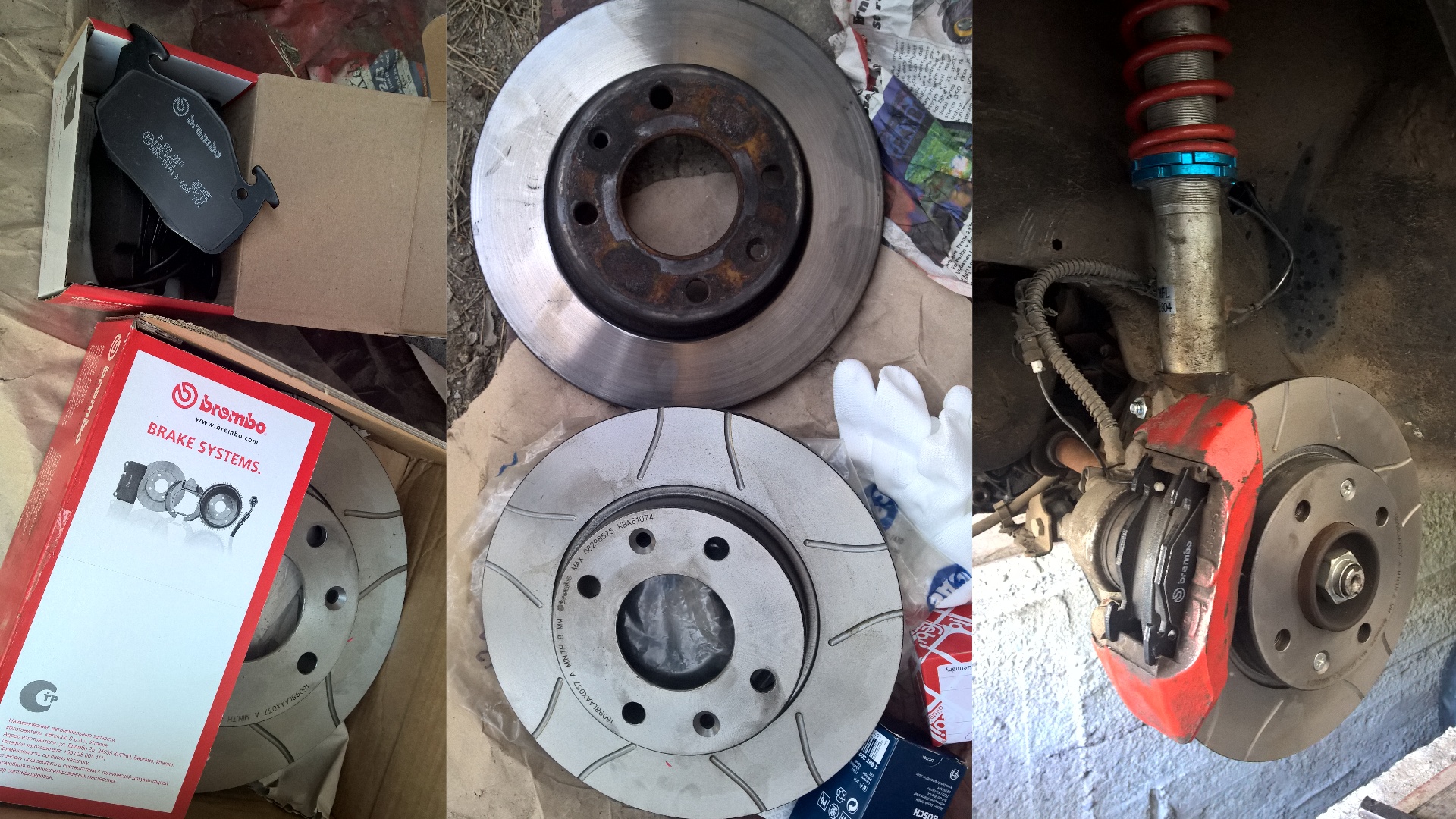

Dále jsem měnil brzdy vepředu, protože jsem loni dělal jen zadek - destičky Brembo a kotouče Brembo MAX.. chtěl jsem tam ty "čárky" na kotoučích

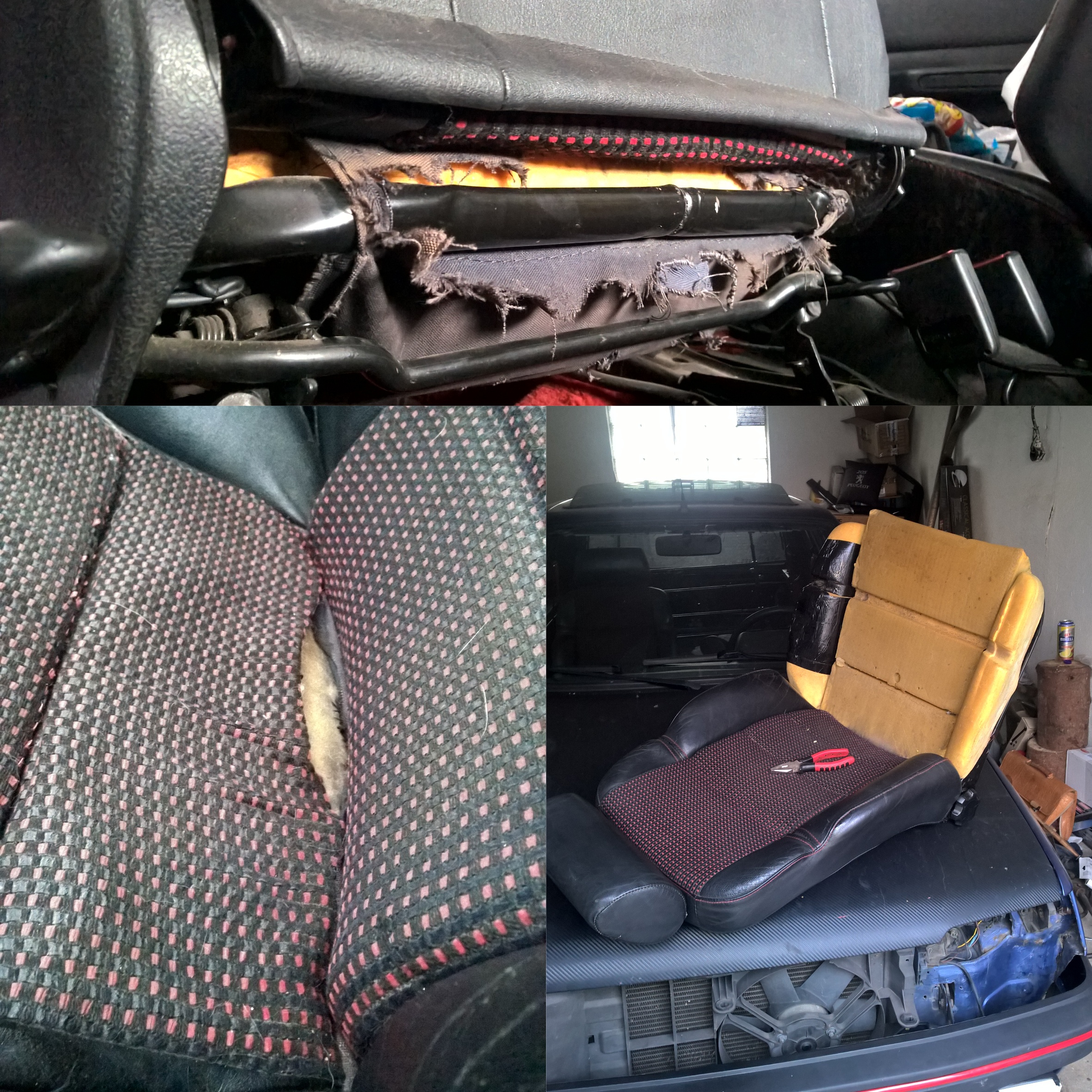

Další na řadu přišla řidičova sedačka - ta látka co to má držet zezadu byla hodně po smrti - tak jsem ji svléknul
by jeden netušil jaká je to drbačka.
A mamka to pospravovala, tak už drží jak má
snad to chvilku vydrží.
Jinak po nasazení kol jsem zjistil, že se netočí - jak jsem dal nový destičky, tak třmeny popolezly ven - a ty Rialy mají ET23 a nevyšlo to
..už tam jsou nový 5mm podložky.
