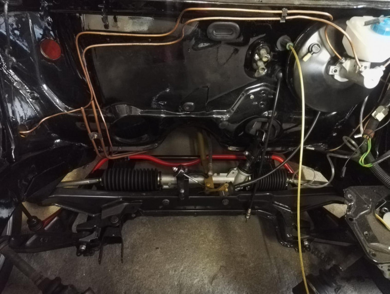

Re: MŮJ NEDOKONČENEJ ! ČERNEJ ! PEUGEOT 205 1.9 GTI
Pomalu pokračujem -- Po šesti týdnech přišli přední tlumiče Bilstein b6 bohužel však uložení co jsem koupil nepasuje takže se musí nechat upravit a pak by to mělo být ok .
Zadní náprava se pomalu taky dokončuje už jen čekám na torzky z komaxitu než přijdou a stále sháním držák stabilizátoru abych to mohl zkompletovat .
Přišli nějaké věci žlutě ozinkované vypadá to jak nové super :)
takže podvozek a brzdy skoro hotové čas pomalu začít řešit motor s převodovkou

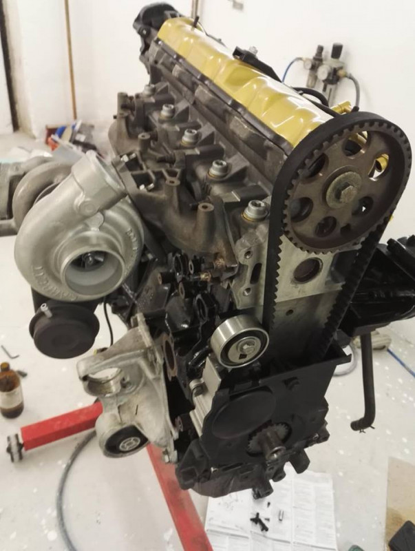

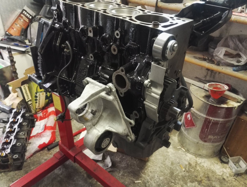

tak nějaký pokrok zase po delší době
pěkná práce koukám že kdo nemá turbo jakoby nebyl
Dík )) To víš já už to chtěl dávno když to měli max dva lidi ale než na to byli peníze a čas tak to má každej :D ale to nevadí doping je v dnešní době potřeba Budu tam mít jednu věc co každej nemá v rgx :D
