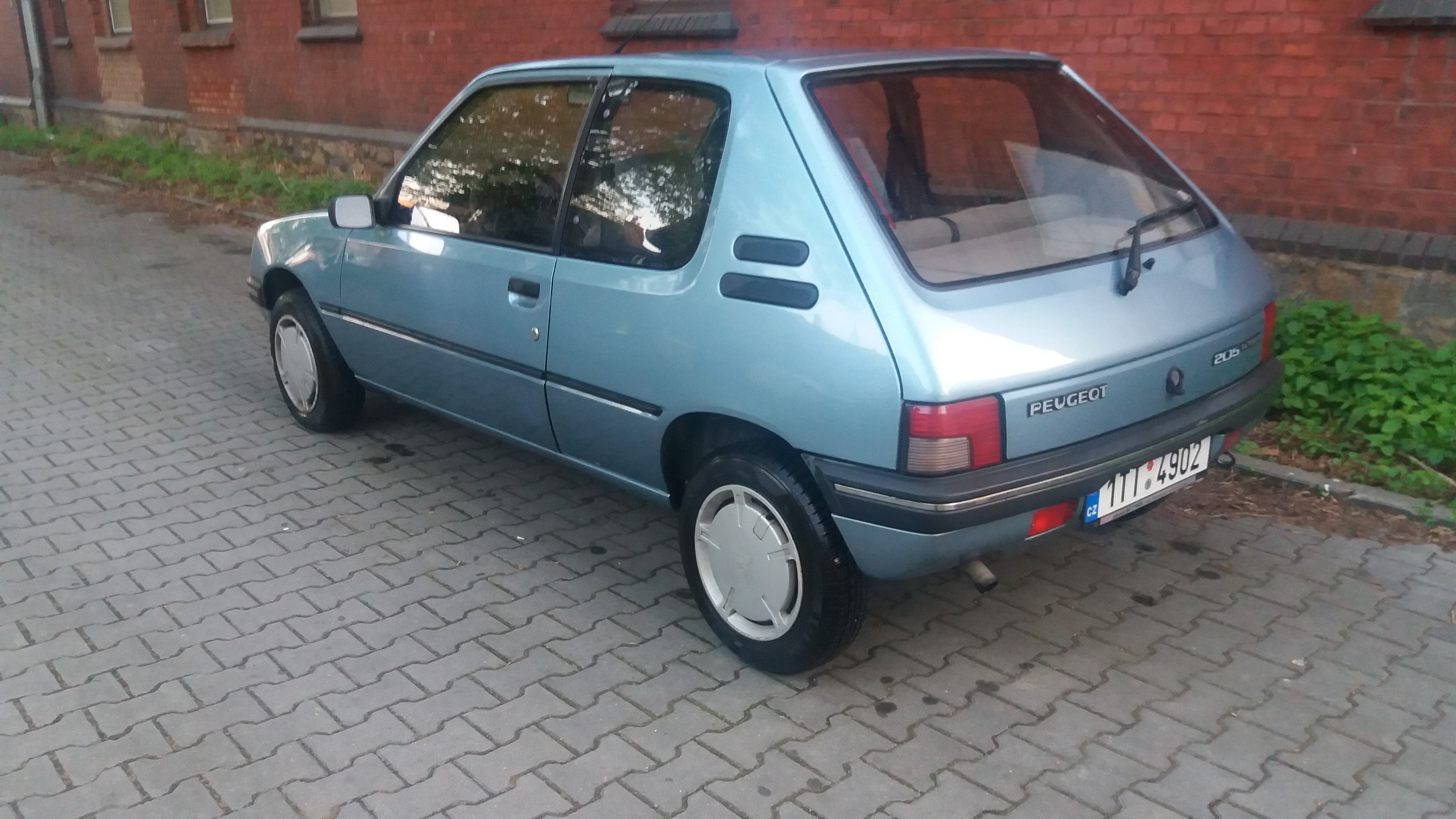

tak před nějakou dobou jsem neodolal a nyní přikládám foto jednoho zachráněnce, který měl jakožto neopravitelný skončit pravděpodobně na šrotišti, ale po týdnu laborování se má již čile k světu a snad na delší dobu doplní sbírku... ujeto již něco málo přes 1000km a bez problémů 1,6 benzín 65kw Automatic, má to původní rádio , funkční dálkový centrál, el. stahování oken , 108tkm najeto...ještě je na něm ale nějaká ta práce

Re: Peugeot 205 GRD 2v1, Peugeot 205 CTI a 205 Automatic
Moc pěkný kousek, minimálně kvůli té barvě a automat kapotě to stálo za to zachránit. Doma sis to obhájil ? :D
:)) jo díky Ondro...no naštěstí to u nás doma nefunguje podle ženských not, rovnou ženu stavím před hotovou věc....navíc jí to auto přenechám, i když jsem si jí oblíbil, jízda je fakt dobrý zážitek ve 205ce bez řazení :) snad nebudu někdy muset tu automat kapotu klepat :) ..na fotce to není vidět, ale taky má měnší vadu na kráse.... v německu si s tím nevěděli rady, vyměnili vše od čerpadla přes kabely, svíčky, cívku, filtry, lambdu a pořád jim to nejelo, tak to chtěli zkusit prodat, případně sešrotovat...naštěstí jsem to stihl vykoupit a povedlo se to rozdýchat. Stálo to 3 roky na zahradě u jednoho frantíka, co má v DE hotel a už na to neměl nervy :) dal mi k tomu i originál speedliny R15 :) doma jsem udělal rozvody, olej + filtry jak v motoru, tak v automatu, spravil jsem zamrzlé zámky, nefunkční repro a ještě je potřeba udělat silentblok morotu a křížek řízení, pak už jenom snad kosmetiku... ![:up: :up:](./images/smilies/icon_up.gif)
No a co tomu teda bylo ? Proč to stálo ?
jelo jim to, ale pouze tak na čtrvt plynu, při snaze přidat plyn, se propadl výkon a opět šlo jet pouze s lehkou nohou, což v kopci s automatem byl dost problém...tak se pustili do opravy.... v prvopočátku jim to nejelo z nějakého důvodu, který nevím....ale začli vyměňovat díly jak jsem psal, od čerpadla, palivového filtru, svíčky, kabely, cívka, lambda a zapomněl jsem tam dodat, že vyměnili vstřikovač.....jak si to myslím já, tak špatně bylo něco z těch prvních věcí, ovšem tím vstřikovačem to zazdili, jelikož já jsem po týdnu přišel na to, že je tam jiný vstřikovač...tak jsem naštěstí sehnal z 1,6, vyměnil a už to jelo jako nové :) jelikož bylo vše vyměněno...ale trápil jsem se s tím dost, jelikož těchto motorů už moc není...prvně jsem podezříval ještě map senzor, tak jsem dal nový a pak jsem ještě laboroval s regulátorem tlaku paliva.....škode jen, že to neměl pán v garáži, tři roky se to přesouvalo po jeho zahradě..v garáži měl nějaké staré veterány motorek, tak 205tka pro něho nebyla zase taková rarita, i když bylo vidět, že ho to štve, že to nejelo...koupil si na to i ty 15tky, ale aby na to auto úplně zapomněl, tak říká, jestli je nechci k autu v ceně, no něšlo to odmítnout :)
tak už konečně na letních
