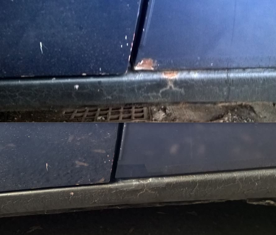

Jinak chvilku po tom co jsem auto dovezl, jsem odloupl kousek barvy dole u řidičových dveří.. no za ty dva roky to začlo reznout a šlo to hrozně vidět.
Naštěstí to bylo jen povrchové, tak jsem to obrousil, na to antikorozní základ s plničem, barva, lak.. sice barva není přesná, ale vidět to nejde, tak snad chvilku vydrží :)

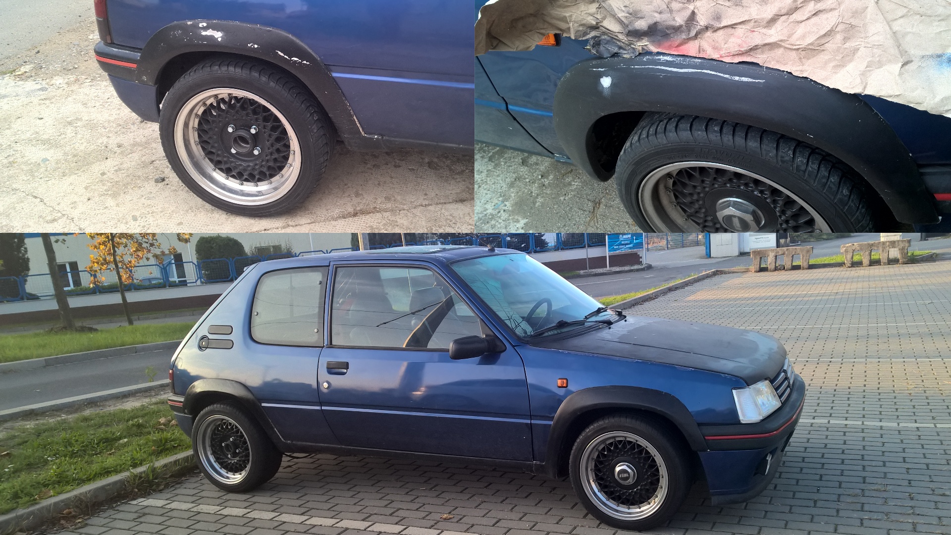

A dále jsme jen tak na oko přestříkal lemy, už to moc razilo jak byly dodrbané. (foto před/po) ..jinak pořád lítáme

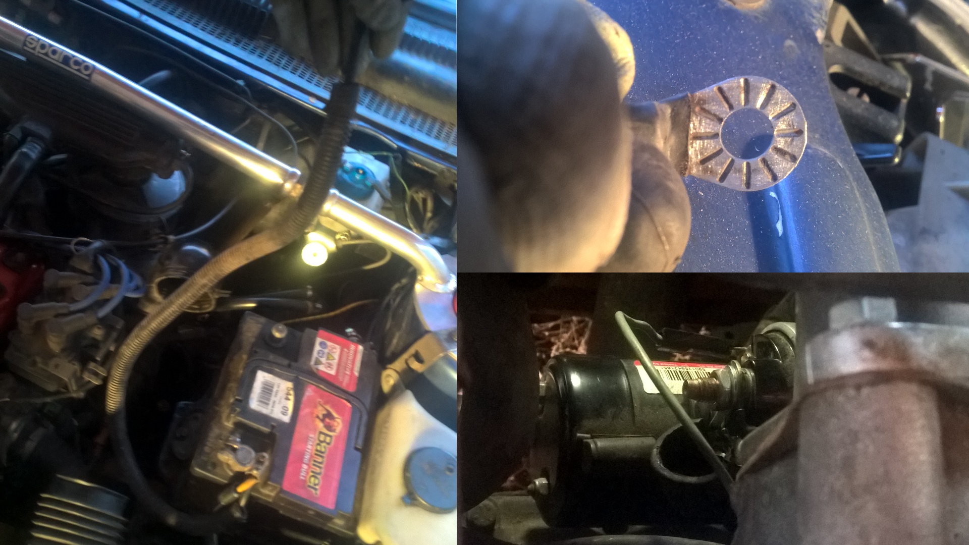

Trošku jsme pokračoval v investigaci problému se startováním - tentokrát jsem prošel silové plus.
Mám drát přímo od baterky na startér, nevím zda je to tak od výroby, nebo to někdo dodělával.. kontakt na startéru jsem obrousil až na kost a prostříkal kontaktolem.. bez výsledku.
Ale aspoň vím, že dráty ještě nějakou chvíli musí vydržet.
Nevěřím, že je problém v silovém vedení (nemá být kde problém), stejně tak si myslím že není problém v ukostření, ani u altíku.. spínačky jsem zkusil 3 (a ve startéru cvaká když to otočím, tam problém prostě nebude) takže poslední co by to mohlo být je baterka (asi ju fakt budu muset koupit
) a nebo je novej startér stejně vadnej jak ten starej (čemuž taky moc nevěřím, vzhledem k tomu co psal s0vet).
