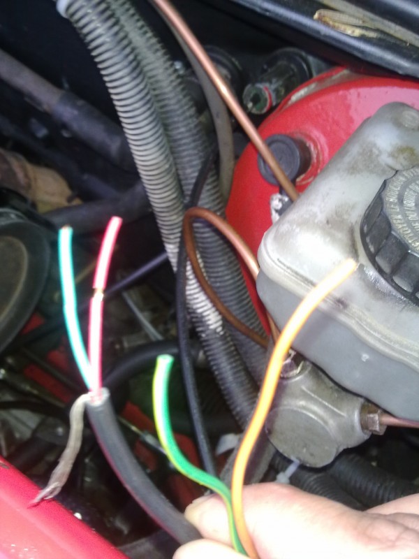

tak tieto by mali ist do lambdy podla mna...ten vyhrev by aj pasoval ako pisete obaja...ale tie datove su troska inej farby..akurat thyoridas pisal,ze tam ma cerveny,ten mam aj ja,ale duhy je taky slabo modry...
a este zajtra musim zistit,ake idu z tej lambdy...dufam,ze nie su vsetky cisto biele

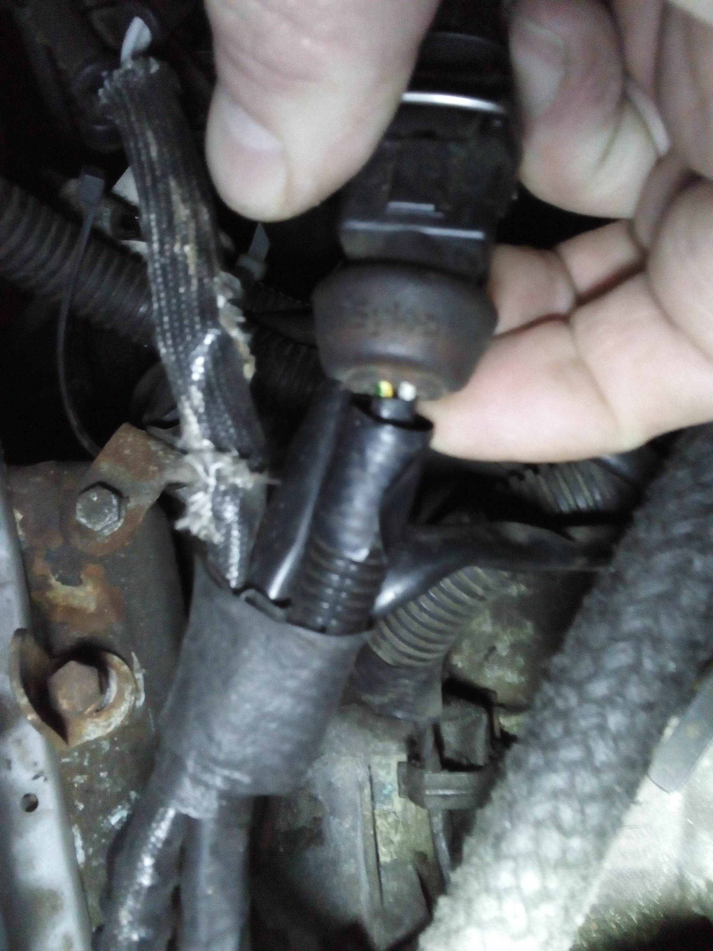

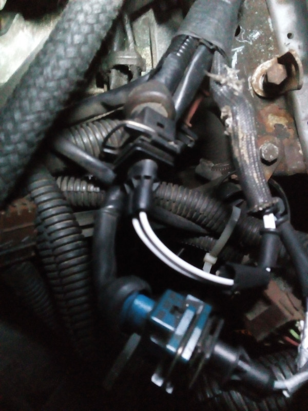

trochu to tady opráším a měl bych na vás prosbu, jestli nevíte, zda mám správně zapojenou lambdu, čímž si nejsem moc jistý - je to na tom automatu 1,56 BDY
od lambdy jdou klasicky dva bílé pro výhřev - do černého konektoru - a pokračují šedý a zelenožlutý
pak od lambdy datový šedý a černý - do modrého konektoru - a pokračují zelený a zelenožlutý

a nemají náhodou unikátní zásuvku aby to nešlo přehodit ?

Bohužel, lze je zaměnit...

Mě se taky zdá že to jinak nejde, ale podle barvy konektorů si myslím že to máš správně. Je to i podle délky drátů - z lambdy výhřev má delší dráty než signál a z motoru to mám naopak - výhřev má kratší. Barvy drátů pokračujících od konektorů ale nevím.. ale předpokládám že ten výhřev půjde jednoduše změřit multimetrem. Do schémat jsem se nedíval, ale tipuju že tam bude 12V.

co jsem měřil, tak by to mělo asi být správně zapojené, tak jak to je nafoceno...co se týče proměření výhřevu, jak správně říkáš Aloushi, tak je tam 12V - černý konektor z ŘJ - drátky šedý a žlutozelený a napojeno to mám teda na dva bíle do lambdy, ale otáčky na volnoběh jsou mírně neklidné...pokud to přehodím, tak jsou otáčky klidnější a celkový chod kultivovanější, ale sem tam se objevila kontrolka diagnostiky, chyba 52 poměr palivo vzduch, což tedy moc nechápu, když se to přehodí, že by jednotka něco vyčetla z výhřevu
jsem z toho první ročník
proměřením signálu od lambdy ta po chíli zahřívání naběhne do 1 a potom celkem rychle pravidelně kolísá mezi cca 0,15 až 0,85 což si myslím, že je ok
neklidné otáčky může samo dělat jiné čidlo nebo potencimetr...mi šlo spíše o správné zapojení lambdy, abych jí vyloučil...ale možá že hledám jenom nedohledatelné a je to celé v normě...porovnat to nemám s čím :) těch motorů v provozu není moc k dispozici a fifty12 sem už nechodí

Když to přehodíš, tak se na to beztak jednotka vykašle protože má nesmyslné údaje a nastaví se výchozí hodnoty a motor šlape podle nich (já jezdím většinou bez lambdy už od koupi auta - s lambdou mi to po delší jízdě chcípalo na volnoběh a bylo to neklidné.. sice jiný motor, ale problém s lambdou může být stejný). Chyba poměr palivo-vzduch mi přijde logická vzhledem k tomu, že to zapojíš blbě, takže má jednotka nesmyslné údaje a vybliká ti to.
