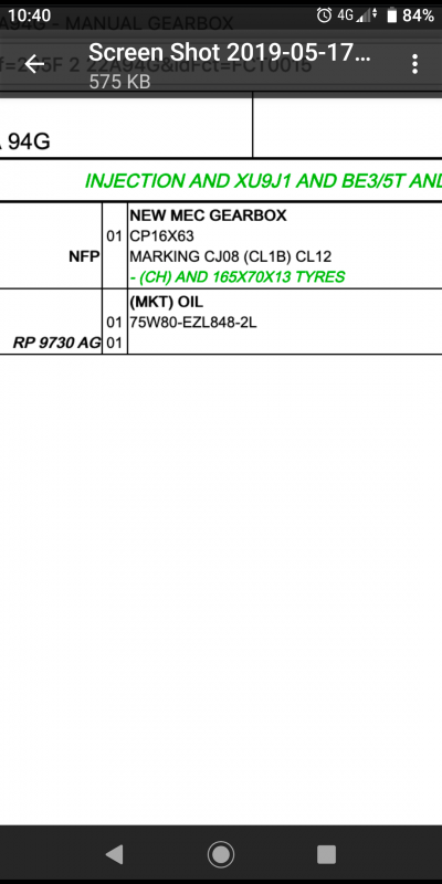

Ahoj,Bohužel do 1.6 gti se dávala jen BE1 převodovka,BE3 už ne,jen se chci zeptat pokud to máte do gti16 proč tam chcete delší převodovku

Převodovka z 1,6 by měla být nejkratší.

Ano z 1.6 gti bude asi nepatrně kratší nez z 1.9 gti,ale 309 GTI16 má stejnou prevodovku a převod jako 405 MI16 nejakejch 14x62,nic kratšího už není
