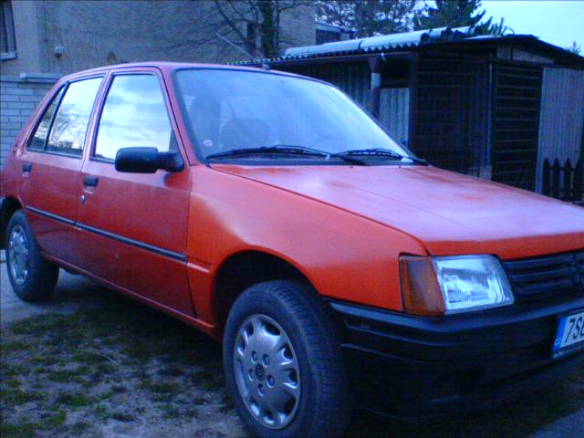

hoj lidí, v techničaku mam barvu: základní červená, stříkal jsem přední blatníky a kapotu červenou základní a mam to jak šípky. nevíte dá se někde sehnat vzorník barev na puga? díky všem za odpověd :Merci:

jo, a takhle to vypadá :cry:

Tkelisovka píše:jo, a takhle to vypadá :cry:
Snad to je ono.
http://205gti.org/?reloaded&action=tech ... n=kodbarev

Re: odstín barvy
tohle by měla být ona:
Červený Vallelunga : EKB (P3KB)
Re: odstín barvy
když sem stříkal auto, tak sem sebou měl i kus starýho plechu s barvou, a podle ní mi to namíchali, a řek bych že to skoro neni poznat... :urg:
