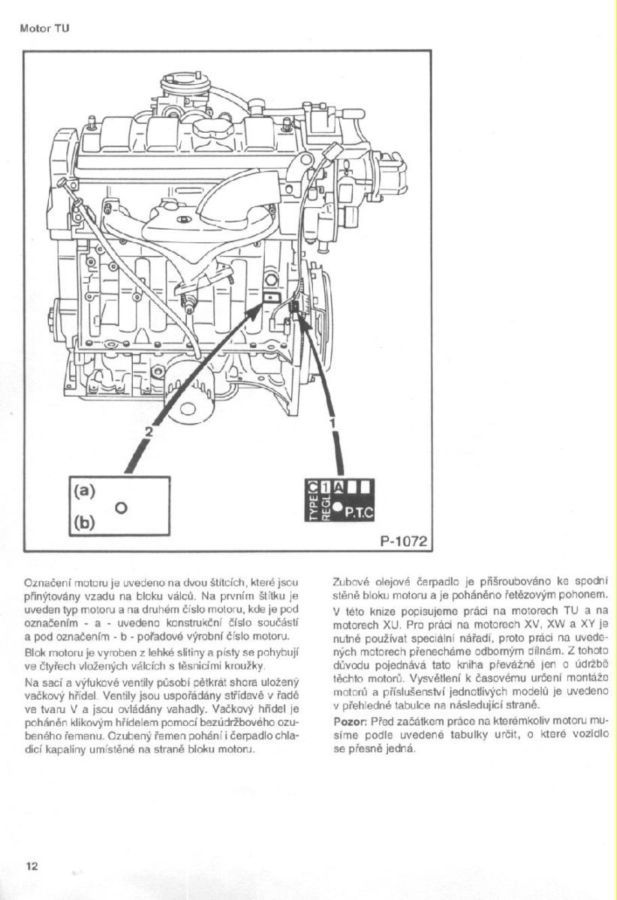

caute chalani povaluje sa mi v garazi motor GTi a neviem za svet najst kod motora?kde ho hladat?

koukni se tady dle návoduppmajko píše:caute chalani povaluje sa mi v garazi motor GTi a neviem za svet najst kod motora?kde ho hladat?

to ale není motor GTI - tys teď ukázal TU, on hledá XU

ja to spletl SORRYrenm píše:to ale není motor GTI - tys teď ukázal TU, on hledá XU

no chalani ja tam ziadne stitky nemam,pozrel som cely motor dookola a nic

no, tak si musíš sehnat jinéppmajko píše:no chalani ja tam ziadne stitky nemam,pozrel som cely motor dookola a nic

praveze to chcem predat a neviem aky je to typ

Je to na levý strane na nitovaný štítek v urovní sanína na bloku motoru. Asi nejspíš ti bude XU9JAZ.

nitovane stitky uz na nom nesuShotgun píše:Je to na levý strane na nitovaný štítek v urovní sanína na bloku motoru. Asi nejspíš ti bude XU9JAZ.

když nejsou štítky tak to poznáš podle vodní pumpy a rozvodového řemenu jaký to je typ

tak daj neaky navodhugo boss píše:když nejsou štítky tak to poznáš podle vodní pumpy a rozvodového řemenu jaký to je typ
