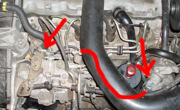

taky kolega nerek jestli to neni jen zastudena a nema k.o. termostat, prostě ten sytič, co meni predsvstrik ale neznam proto spravny pojmenovani..

pokud vim tak diesel nic takového nemá :myslim:

jak nemá , to víš že má... sytič kerej funguje, tak že za studena mění předvstřík aby nešel zastudena tak "tvrdě"
