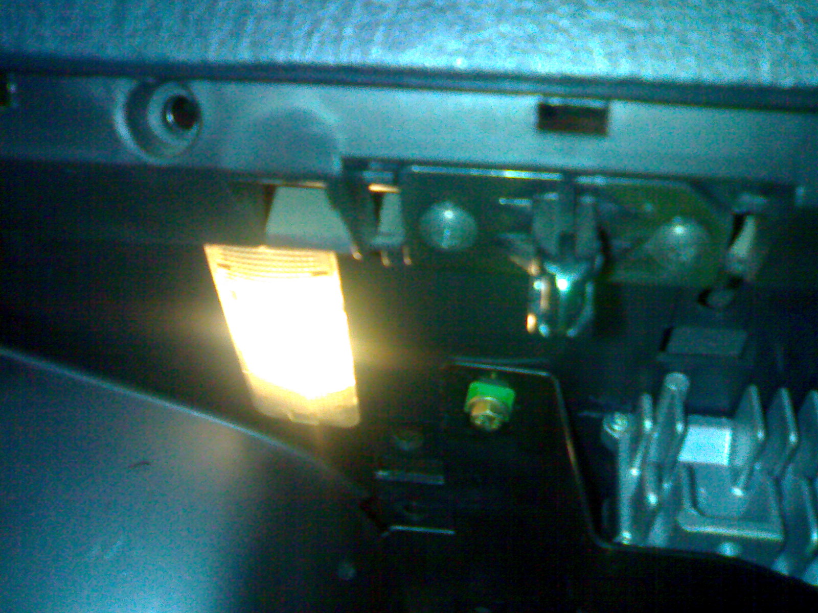

hele chci si dát do kastlíku u spolujezdce nejaky světýlko protoze v noci se tam hrabu po tmě. Už to mam sice namyšlený ale chtel bych vědet jak se to dělalo v originále ... pro ty co maj ruzný lim. edice (griffe, gentry, atd...) kde to osvetlení je už od výroby, můžete mi vyfotit kde je daná ta žárovka a kde ten spínač ??? dík moc ;)

Nedávno jsem úspěšně zapojil osvětlení spolujezdcovy přihrády, které svítí již při zapnutém zapalování. I přesto že jsem použil originál z Indiany klidně můžete použít z jakéhokoli modelu třeba osvětlení kufru
... A drátky jsem zapojil takto ... + je na fotce vidět hned za spínačkou ten kousek žlutého konektoru a - je hnědý konektor hned nad tím žlutým uchycen v palubovce
