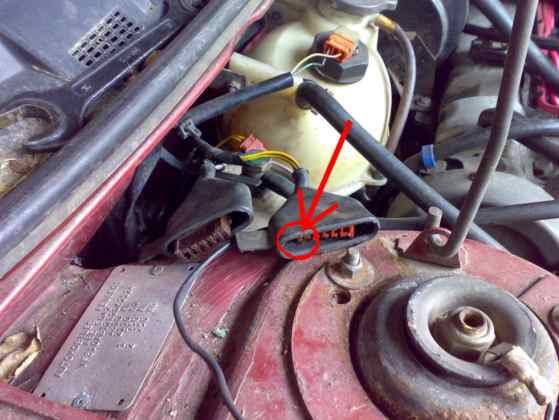

Ahoj, nemel by nekdo alespon foto motoru, koupil jsem nepojizdne Gti a nejde me čerpadlo, pomohlo by me cokoliv :myslim: čerpadlo beha,ale jen natvrdo, po sepnutí klíčku se ale nic nedeje. Našel jsem tyhle dve připojení ale neni kam je zapojit, když jsem je promeřoval přes zapnutej kliček, tak se me stalo u toho označeneho kontaku, že me sepnula pumpa cca na 1sec po odendaní zkoušečky se to opakovalo :cry: relatko sem taky promeřoval, to šlape, jen proste nedostane impuls k sepnutí. Předem dik za jakekoliv info

vyřešeno, byl to kontakt na relatku, jedna ta patice byla rozmačkana a vtlačena do te zasuvky, co nebylo moc videt, přišel nato jeden opravař (soused ) nahodou :D
