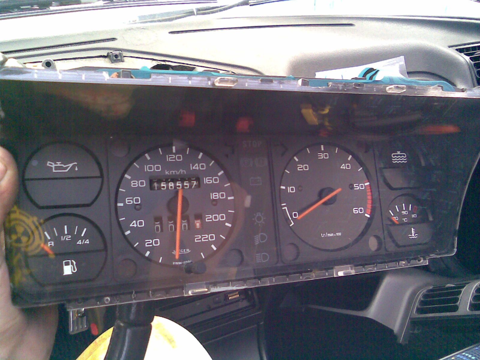

Mohl by mi prosím nekdo sepsat ktery kabel je kam zapojený u těchto budíku ??? stačí když napíšete číslo vývodu na budíkach a k tomu číslo kabelu :) ... díky moc ;)

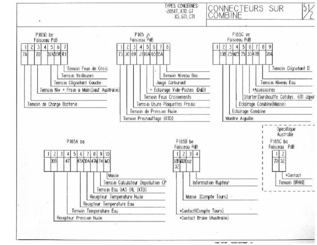

no posílal sem to Hanče, takže by to měla mít
ale kdyžtak se ti na to podívam ještě jednou do chytrý francouzský knížky

Někde bych to měla mít, ale nebude to na diesla trošku jiný? Ale vím, že nám tam něco chybělo a něco máme snad zapojený trošku jinak (ale asi jsme si to nenapsali). Ale jestli chceš, tak ti můžu poslat ten origo návod od vinoraka

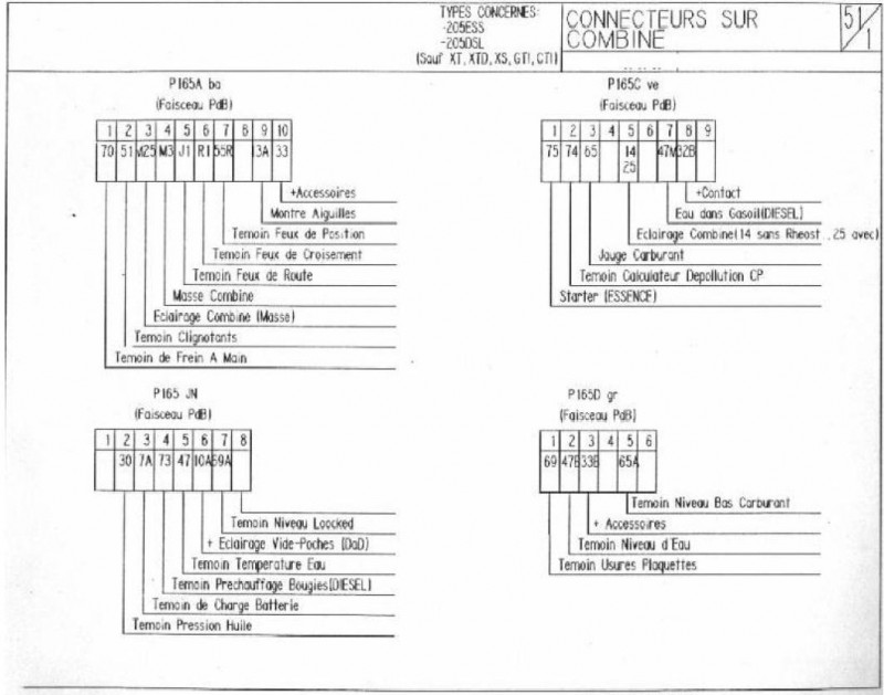

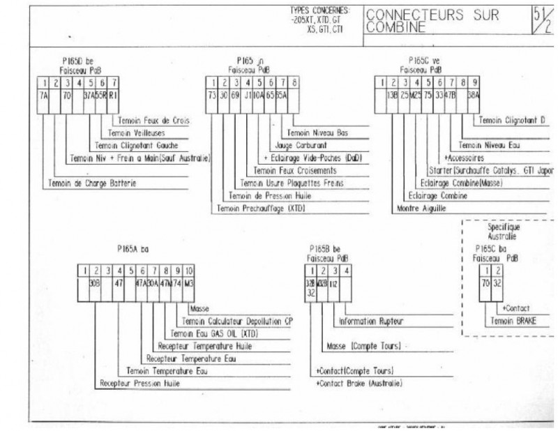

no všechno je zapojený stejně, akorát tam má navíc žhavení a vodu v palivovym filtru a nemá diagnostiku
tak já ti sem ještě hodim origo stránku z těch francouzskejch schémat, aby to bylo úplně jasný
