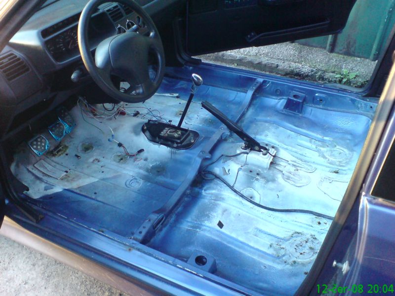

Protože jsem nutně potřeboval auto a rozhodl jsem se být věrný Peugeotům 205, pořídil jsem kousek nad kterým jsem již delší dobu uvažoval ... Jelikož mám v plánu drobné úpravy rád bych se s Vámi podělil na jejich průběhu a byl bych moc rád za každičký Váš názor nebo nápad ...
I když jsem zastáncem barevného slaďení přišlo mi auto na můj vkus až příliš modré a tak jsem přemýšlel jak ho oživit :oops: ...

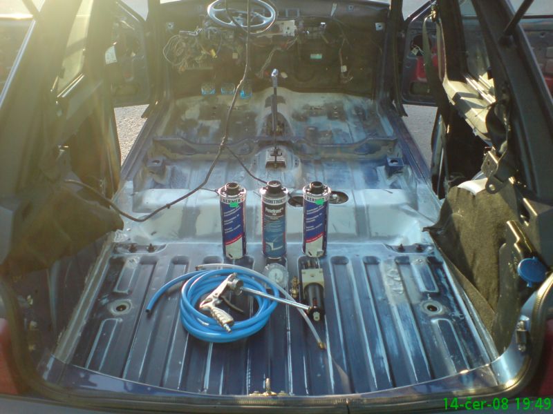

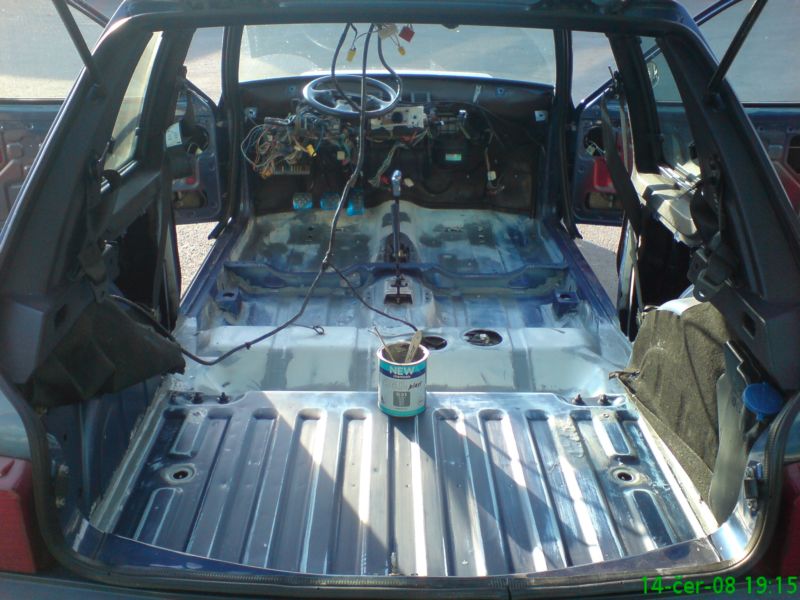

Jedna z posledních fotek ... Nejjednodušším a zároveň nejefektivnějším řešením byla změna interiéru a tak jsem začal hezky od podlahy ... Všechny spáry a sváry zatřeny Sigil plastem ... Vše přebroušeno,odmaštěno a připraveno k antikoroznímu nástřiku ... Po nástřiku zbývá už jen ...

Nalepit asfaltové pláty pohlcující hluk a může se začít s kompletováním interiéru ...
I když nahřívání a tvarování dalo dost práce ...
Myslím si, že výsledek stojí za to :razz: ...
