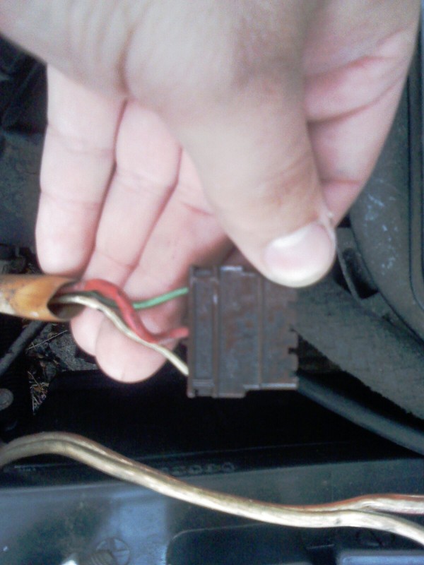

Zdravím. Ná mém P205 1.9Rallye mi nejspíš chybí čidlo a je jen samodomo zaslepené (viz obrázek) Ví někdo co je to za čidlo? Díky
A potom ještě nemělo by náhodou v tý skříňce být víc pojistek?
A ještě jsem našel vypadlé dva konektory. Je to blbá fotka, ale ten v oranžovohnědý bužírce jde od čidla co je vlevo v chladiči a je asi čtyřpinovej a ten samotnej je nevim odkud, jde z jedný tý velký bužírky co jde za chladičem zprava doleva :myslim:

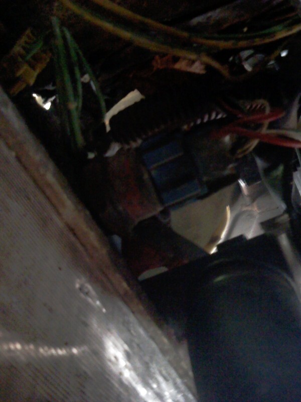

tohle modrý by to mělo být.

A z tohohle čidla na chladiči vede tenhle konektor, kterej nevím kam patří :cry:

Ten konektor nikam nepatří,je prostě volnej,ale když proúpojíš tušim krajní drátky,tak sepne větrák,nebo by alespoň měl.
a ta druhá fotka je opravdu spínač větráků.
