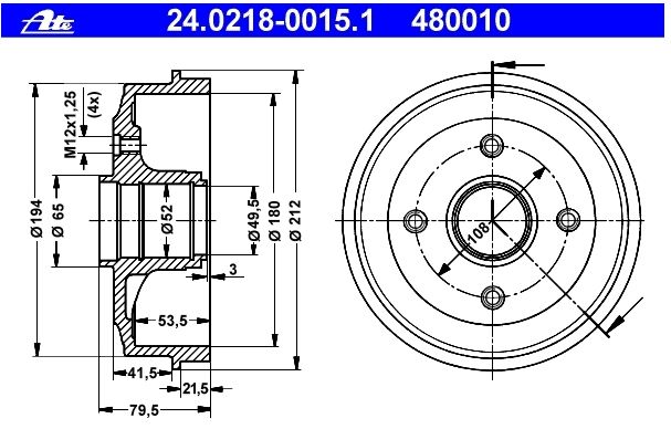

Potřeboval bych "nové" brzdové bubny na peugeot 205 1.4gt, rv1990, 1361cm, 55kw. Našel jsem bubny pro tento model auta na dvou stránkách, ale pokaždé mají bubny jiný rozměr. Nerad bych si koupil bubny špatných rozměrů. Bude tento buben sedět na moje auto? Je u něj napsáno 08/90, ale já měsíc výroby neznám.
rozměr bubnu 180
maximální hodnota stočení bubnu [mm] 181
Vyska brzdoveho bubnu vnitrni [mm] 53,5
průměr kruhového otvoru [mm] 108
Počet otvorů 4
velikost závitu M12x1,25
Vyska brzdoveho bubnu celkova [mm] 79,5
vnější průměr brzdového bubnu [mm] 212
do roku výroby [08/90]
montovací strana zadní náprava

So to musíš změřit jak to na autě máš.To je dost podstatý.

Podle modelu auta sem na netu našel tyhle rozměry, tak doufám že to bude sedět. Ještě to teda raděj přeměřím.

To by chtělo,ať Ti neposílám ty co tam nemáš.

Mám v to vplánu, proto pošlu peníze až ráno jak to poměřím.
