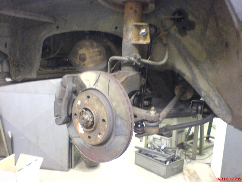

Dneska jsem dopoledne byl u Huga a demontoval poslední díly z Griffe,co na něm zbyly a já měl pocit že by se mi k něčemu mohli někdy hodit,odpoledne dokud bylo vidět jsem ryl zahrádku(to jsem sice nepratří,ale co) a pak jsem se pustil trošku do Winnera.
Poprvé od té doby co jsem ho koupil jsem ho zvednul.
Tedy zadní díl výfuku je v hajzlu,čepy řízení taky.Dve prasklý manžety poloosy,ještě k tomu L homokinetickej kloub to má taky za sebou a obě poloosy jsou lehce ohnutý,tedy myslím že bude jednodušší zase koupit rovnou obě nový.
V pátek jsem si nechal do starších,ale dobrých ramen nalisovat nové silentbloky a tak jsem jen přehodil ramena.O nich jsem to tušil už při jízdě domu při koupi.
Na 100% mě čakaj zadní tlumiče,přední by to už možná taky chtělo,lanovody ruční brzdy a jinak se zdá docela dobrej.
Ty koutouče a destičky možná nebude potřeba měnit,zdaj se téměř nový,to klepání mohlo bejt od těch silentbloků.
Jinak jsem ještě přezul a vyměnit L páčku světel.

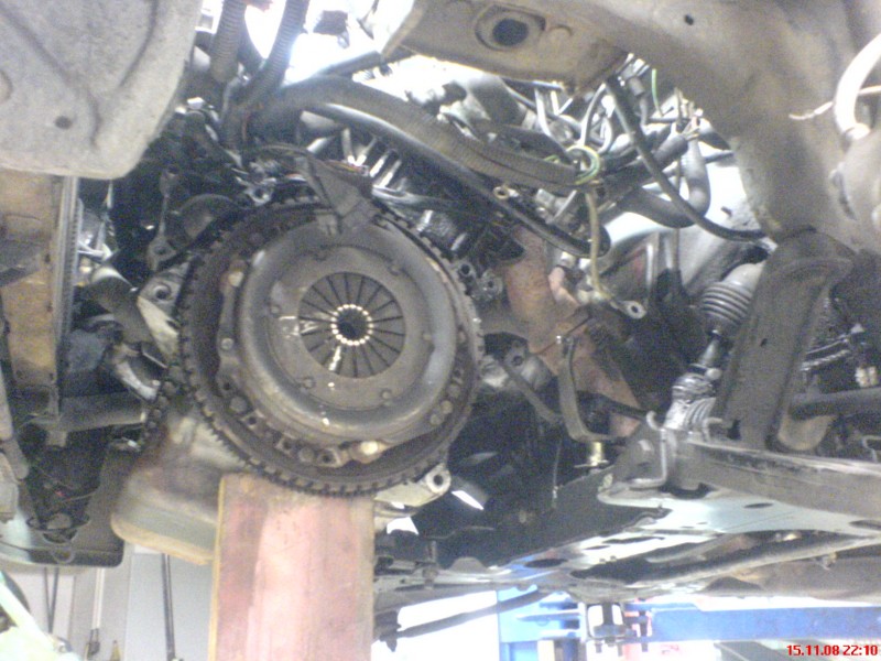

A jakmile se setmělo,přesunul jsem se do dílny a začal dělat na černym GTi.
Zase jsem ho trochu prolez a koukal co se musí vyměnit.
Ta zadní náprava je fakt v prdeli.
Ale vyndal jsem ven převodovku a poupravil pár drobností.
Zejtra vyměním řazení za klasické H a dám tam jinou převodovku.
Pak už jen vyměnit sedačky, zadní nárazník,nechat nalakovat 5 dveře,kapotu a boky po lišty, udělat pár dalších drobností a myslím že může známej spokojeně do jara jezdit.Pak by to asi chtělo zase na chvilku odstavit a udělat hlavu na motoru.

Dnaska jsem po urputném boji dostak do auta druhou převodovku.
Řeknu Vám sranda to nebyla,ta kur** ve výšce ramen neskutečně uztěžkne.
Jelikož tam byla převodovka i řazení se zpátečkou nalevo vedle jedničky a já tam dával H,tak jsem musel vyměnit spojkový lanko i s pedálem,předělat konektor na čidlo zpátečky a poupravit nastavení řadících tyček a táhel a ložisko,protože je úplně jiný a rovnou jsem dal nový,starý hučelo.
Ještě jsem vyměnit náhon tachometru a tu "novou" převodovku trochu vypucoval.
Někde tam ještě teče olej,tak doufám že to bude jen nějaká prkotina.
