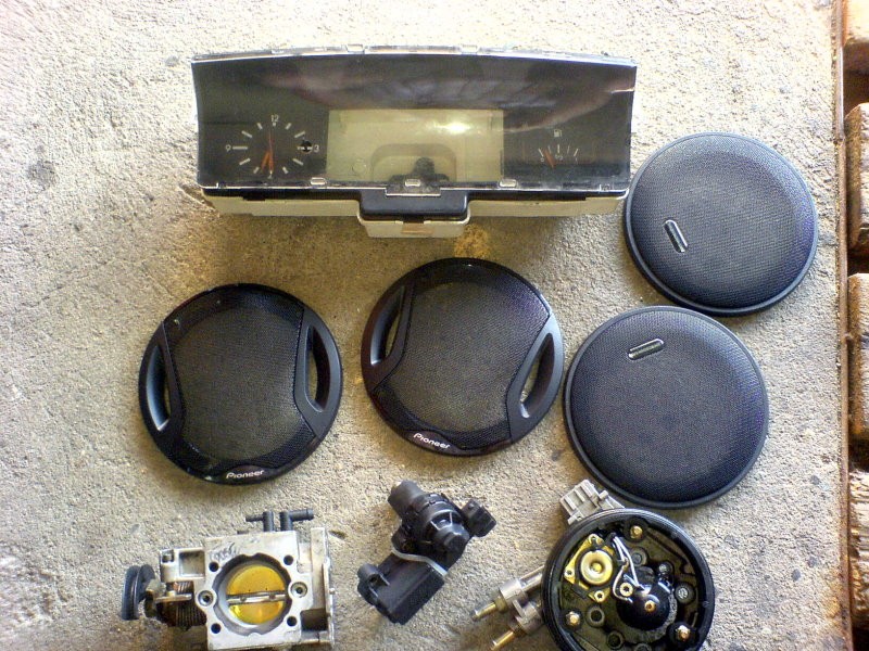

no už sem to taky řešil, a poznáš to když sundáš sání. Klapka na 1.4 je větší a má dvě malý dirky. u 1.1 je jenom 1 dirka ;-)
tady je vidět klapka z 1.4

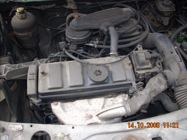

Tak jak to tedy jaký motor mám. Koukal jsem na ty klapky a mám tam 2 díry. Tady ještě přiládám foto motoru z toho Garrose.
motor garros.JPG (118.32 KiB) Zobrazeno 5518 x

maRas: ja to myslel tak, že při zavřený klapce na volnoběh tam pude víc vzduchu díky těm dvěma dírkám oproti standartní 1. :myslim:
jinak to se takhle nedá poznat, ale řek bych že to asi bude 1.4 teda podle klapky.. :myslim: Vyndat svíčky a změřít zdvih tak nějak nahrubo :zin:

Pdole zdvihu (nahrubo) jsem naměřil 78mm, takže to bude 1.4. Na klapce jsou také 2 díry. Jo a ještě bych se chtěl zeptat jestli můžu dát vstřikování s klapkou s 2 dírakmi na 1.1, zda bude vše fungovat jak má, protože jsem to takhle kdysi na jedné 205 měl a řekl bych že bylo vše v poho. Jinak vstřikování s klapkou s 1 děrkou jsem viděl na 1.0 - ale těch asi moc nebylo. Tímto vám všem děkuji.
