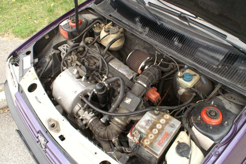

Prosim te, ctes to tema poradne ? Hasis tu uz posilal odkaz, kde je to dobre videt, je to hned 3 prispevek tohohle tematu. Precti si to a podivej se, je to plastova nadoba
Re: no kedze mam moje GTi tak kratko...
tak teď už bych to pochopil i jáfranus píše:.

Ale musíš sundat to horní víčko co do něj vedou ty dvě hadičky.

Hlavne dej bacha az budes sundavat to vicko, uz hodne lidi ulomilo nahore ty trubicky :)
jeden rychlý dotaz: Je to šroubovací, nebo zacvaknutý?? Zkoušel sem to a bojim se použít sílu, abych to neural :oops:

zacvaknute, hlavne to nedelej kdyz je velka zima. strasne rado to praska

jen to sroubovakem vypac, hlavne to neber za ty vyvody na vicku jako ja kdysi
Chce to krouti a zaroven tahat - nasi vasi a pojdme :) Na tom vicku jsou takove dva O-krouzky a zjitil jsem, ze kdyz jsou stare a ztvrdle, tak to jde mnohem tezsi oddelat.
