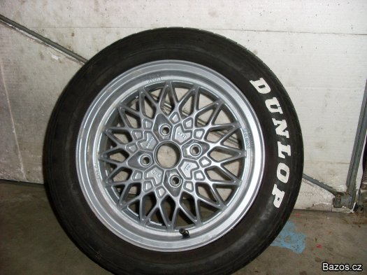

Čaute chtěl bych se zeptat jesli by byl problém hodit na 1,8D disky 4x108 ET33 s pneu 185/55r14??

řek bych že bez 1.5cm podložek ne :roll: nemá tyhle kola Hanča :myslim:

takže myslíš 1,5 podložky a mohlo by to jit? a nebude to někde drbat? :myslim:

no záleží v jakym stavu máš zadní nápravu, protože jestli máš kola do A tak by ti to mohlo škrtat o vnitřek :urg: Já mám origo speedline z 1.6 Gti a ty jsou široký 5.5 palce a et mají tušim 24 a s gumou 185/60 R14 to je akorát. Takže by ti možná stačili i centimetrový podložky. Hele a nejsou to kola z forda?? protože ten má jinou středovou díru než peugeot...

tohle jsou mylsim gutmanny

to nevim z čeho sou a rozměr středový díry tam nemá napsanej...shánim pavučiny 14tky nejlip i obutý. tyhle sou všechny 4 za 3500,- a píše tam:nově opískované,nově nastřikané komaxitovou barvou a nově vyvážené. Se mi zdá ta cena dobrá

tohle jsou gutmanny, takze stredova dira je ok

:Merci: a je to na 100%??

jo

a ještě teda jak je to s těma podložkama? budou potřeba? a jesli jo tak jak velký?

to presne nevim. zjisti jake et ted maji toje kola a j ati reknu jake podlozky

no et 33 na klasickou zadní nápravu je moc :shock: Vždyť píšu že moje speedline mají ET24 a do mezery mezi kolo a vnitřní plech strčim sotva prst. Takže tyhle kola jsou ještě o cenťák blíž vnitřku auta, takže bych řek že budou škrtat :urg:

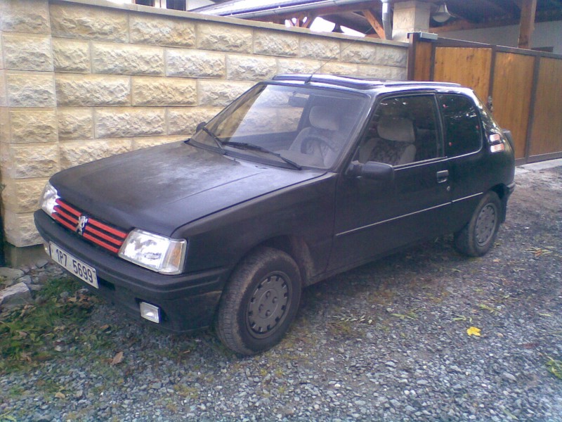

to bych se musel jit podivat a uz je docela tma na to muzu ukazat obrazek co tam mam jesli ti to nahodou nepomuze..

jj jak rika vino. 1cm by mel stacit

A nejsou to spis kola z Forda? Zjisti si jaky maji prumer stredove diry.
