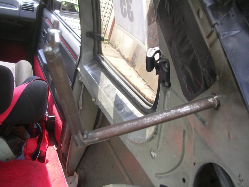

chtel bych videt jak to vypada, hlavne jak ty panty pridelat?? to musi byt na tvrdo ke kastli ne?? nebo se tam vklada nejaky ram s panty??? :myslim:

aha,tak to potom jo. no jsou tam panty natvrdo ke kaslti
tady to jde videt:

HMM TAK JA TYHLE PANTY NEMAM, NA CEM TO DRZI NA NYTECH??? TO BYCH MUSEL SUNDAT CELE CALOUNENI A NAVRTAT TAM ASI DIRY A PAK TY PANTY PRINYTOVAT???

pupiozo píše:HMM TAK JA TYHLE PANTY NEMAM, NA CEM TO DRZI NA NYTECH??? TO BYCH MUSEL SUNDAT CELE CALOUNENI A NAVRTAT TAM ASI DIRY A PAK TY PANTY PRINYTOVAT???
Nebo bud trochu prasatko a vem to sroubkama ;-), to urcite pujde taky

Tak pro ujasnění,
Na sloupku máš buď plastové lišty,nebo je tam nemáš a jsou tam místo toho jen záslepky direk do kterách se tyto panty šroubují 5 sroubkem a na druhé straně je zvratný pant a ten je do zadního boku přinýtován.
Výměna trvá asi dvě hodiny,když to děláš prvně.
Jinak to jde do 30ti minut.

ja ty okna prodavam stema pantama, takze je staci jen prinytovat ke kastli, asi i vymenit tesneni a je to.
jo ty plasty s dirama pro ty panty mam cetrne i sede, takze ma pro tebe vse co potrebujes:)
