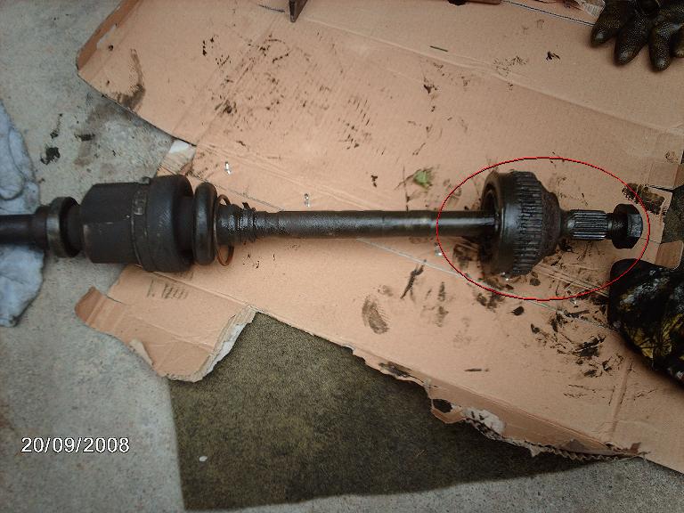

Potrebuju poradit, jak nasadit vnejsi manzetu delsi poloosy resp. jak rozdelat homokineticky kloub. Jaksi na to nemuzu prijit a nerad bych neco podelal.

no neviem aku mas poloos ci je to ta rozoberatelna alebo ta sprosta co je z kedneho kusa sice aj tu sa mi podarilo rozobrat ale nic s nou nespravis no kedze by si mal rozoberatelnu tak kukni do polosi ci tam neni nejaka poistka co to zaistuje tu hriadel voci klbu aby sa nevysunul to dostan von a mas to vacsinou to byva taky pruzny kruzok a ak nie stretol som sa aj so segerkou a takym debilnym kruzkom co musis stracat aby sa ti uvolnila polos DAEWOO sikme oci sikme auto no ale naspat k polosi ak mas tu nerozoberatelnu tak kamo priprav sa na to ze budes musiet rozobrat aj druhu stranu ja to tak robim odcvakaj pasky na manzete vitiahni klb z tek hovadiny odisti segerku stiahni staru manzetu ale opatrne aby si ju neposral a mas priamu cestu k vonkajsej polosi natiahni manzetu vonkajsiu + vnutornu + klb +segerka +vsunut do toho picusu zapaskovat obidve a namontovat jak bola a ocisti si snimac ABS ako vidim mas ho tost hrdzavy

tak pánove, jak to teda jde rozpojit :myslim: je tam segrovka, nebo něco podobnýho.... :?: u maloobsahu to je úplně jinak, takže potřebuju radu, soused neni doma a já to dělám sám :m:

Tak si kup přetahovací,ten úzký konec je tak pružný,že by se měl nechat přetáhnout přes celý homokinetický kloub.
Já jsem tedy nikdy vnější kloub dole neměl,ale dělal jsem to přes vnitřní.
Tomu jsem sundal manžetu,tozebral ho a kříž je jištěnej jen segerovkou..
Pak přes celou poloosu přetáhnul manžetu.

no právě u tý přetahovací poloosy od gomet je i takový plastový kužel, který se namaže a přez něj se to přetáhně :urg: než abych to roztahoval pomocí šroubováků a několika rukou, tak tobych snad radši tu poloosu rozebral :myslim:

Údajně jsou dva typy poloos,jedna jde rozdělat a druhá ne,zatím jsem tu rozdělávací neviděl,tudíž Homokinetický kloub se dá rozdělat ale už ho nikdy nesložíš,prostě nemáš šanci ho zpátky poskládat,mají to tak perfektně vyřešené,zkoušeli jsme to na Renaultu a bez úspěchu,ach ti francouzi.Takže nejlepší varianta je to udělat přes duhou stranu.
