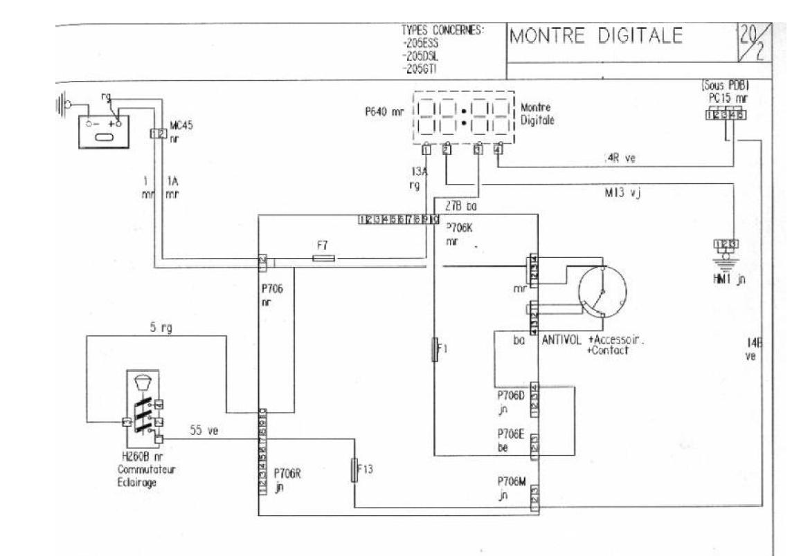

Pls napiste mi nekdo podle fotky odshora dolu co pripojit na který pin, díky

Mitja píše:Pls napiste mi nekdo podle fotky odshora dolu co pripojit na který pin, díky
To je z Peugeota...?? Jestli ano tak je tam připravený konektor a jen ho tam zapojíš... Alespoň já to tak v autě mám..

no tak já tam měl prd
ale jinak k zapojení. Origo je to zapojený tak, že to pořád to svítí a když rosvítíš, tak to svítí míň aby tě to neoslňovalo. Jelikož se svítí pořád tak to mám zapojený tak, že mi to svítí naplno jenom když svítim což je pořád. A určitě mě to neoslňuje a ve dne to je trochu čitelnější. A šetří to nepatrně baterku
Takže je to na tobě, jak to zapojíš. V úterý bych ti sem mohl hodit origo zapojení ze schémat

Bude mi stacit, kdyz mi napises ktery pin je + a ktery je kostravinorak píše: Takže je to na tobě, jak to zapojíš. V úterý bych ti sem mohl hodit origo zapojení ze schémat
Re: zapojení digitalnich hodin
no co si pamatuju z hlavy tak krajní a třetí. Akorát nevim z který strany a co bylo + a co kostraMitja píše:Bude mi stacit, kdyz mi napises ktery pin je + a ktery je kostravinorak píše: Takže je to na tobě, jak to zapojíš. V úterý bych ti sem mohl hodit origo zapojení ze schémat

Tak sem našel tohle.
a řek bych že jedna je nahoře a 4 dole
jo a je to teda
1 tvrdý +
2 -
3 klíčkový +
4 světelný +
jo a je to teda
1 tvrdý +
2 -
3 klíčkový +
4 světelný +

Stačí když zapojíš první a druhý pin...... Mělo by to jít.. Alespoň myslím..

no hodiny sice půjdou ale jelikož nebudou podsvětlený tak tam toho moc vidět nebudered.1 píše:Stačí když zapojíš první a druhý pin...... Mělo by to jít.. Alespoň myslím..

vinorak píše:no hodiny sice půjdou ale jelikož nebudou podsvětlený tak tam toho moc vidět nebudered.1 píše:Stačí když zapojíš první a druhý pin...... Mělo by to jít.. Alespoň myslím..
No tak se k tomu připojí ještě třetí pin.....

No tak se k tomu připojí ještě třetí, nebo čtvrtý pin.....
Zpetne doplnim ze pekne vysvetleni zapojeni je tady: http://www.peugeot-club.com/index.php?c ... .php&id=55
