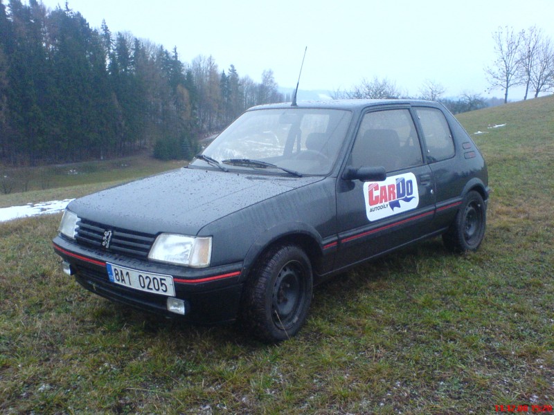

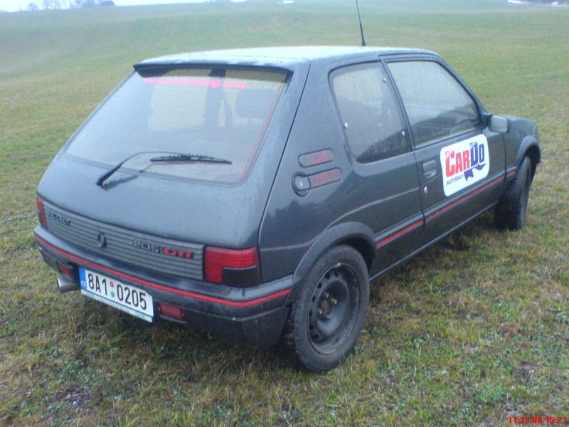

Tak dneska jsem konečně dodělat tu černou bestii.
tedy zejtra ještě kouknu proč přestali jít ostřikovače a netroubí klakson,ale jinak je hotovo a behen tejdne se nám odporoučí do Prahy.
Takže Pražáci bacha na Ni,je to pila ve skvělé kondici.

Foto těsně předtím,než jsem s ním upaloval ku Praze.

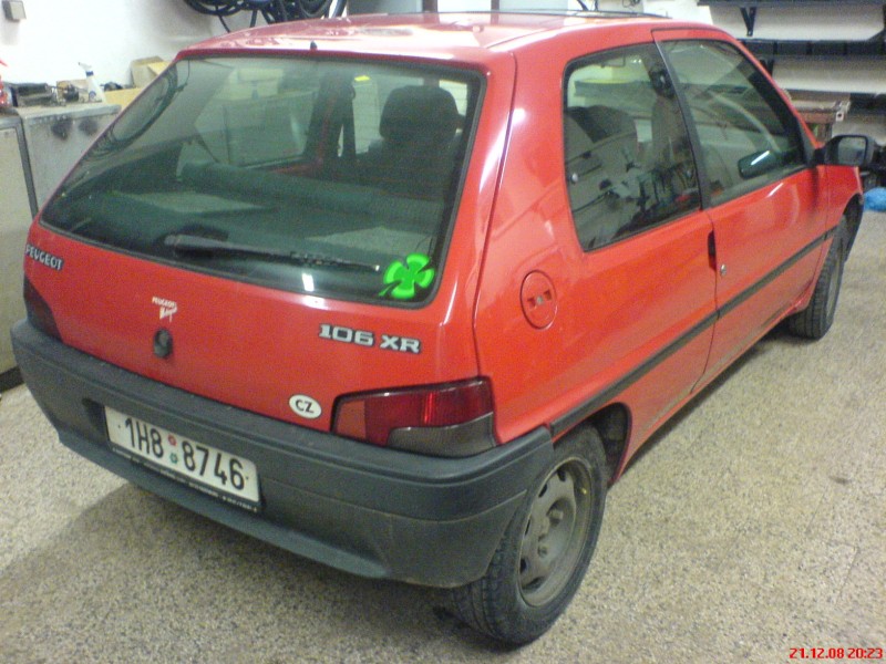

Takže co nového:
Přechod na nové PC se nepovedl a starý při tom zkolaboval,takže jsem teď připojen pouze v práci.
Jinak mám nový přírůstek do servisního parku.
Otec si pořídil novou přítelkyni a ta má 106 1.0 33kW
Už jsem na ní měnil motorek ostřikovače a repasoval startér.

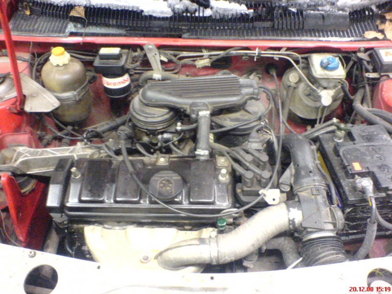

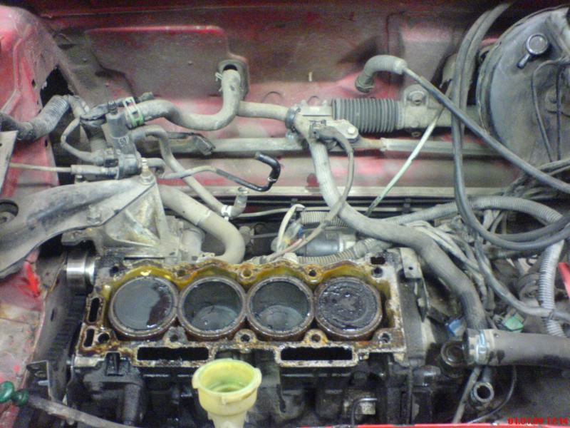

Tak doplním co jsem ještě sfouknul o víkendu.

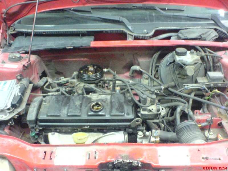

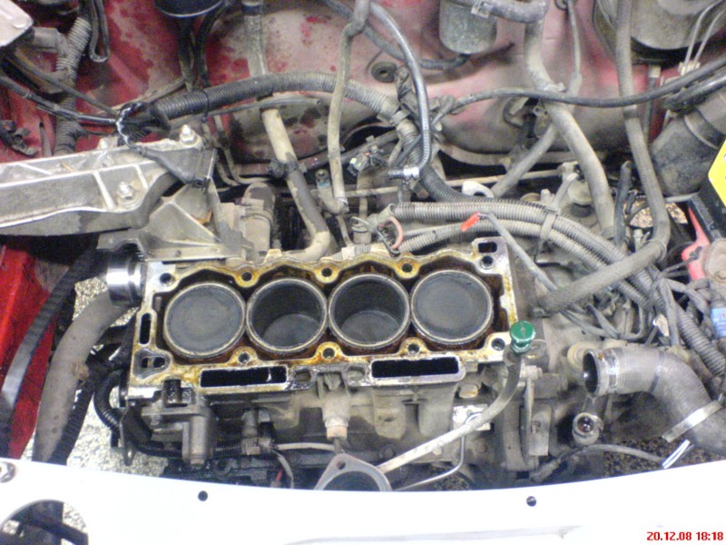

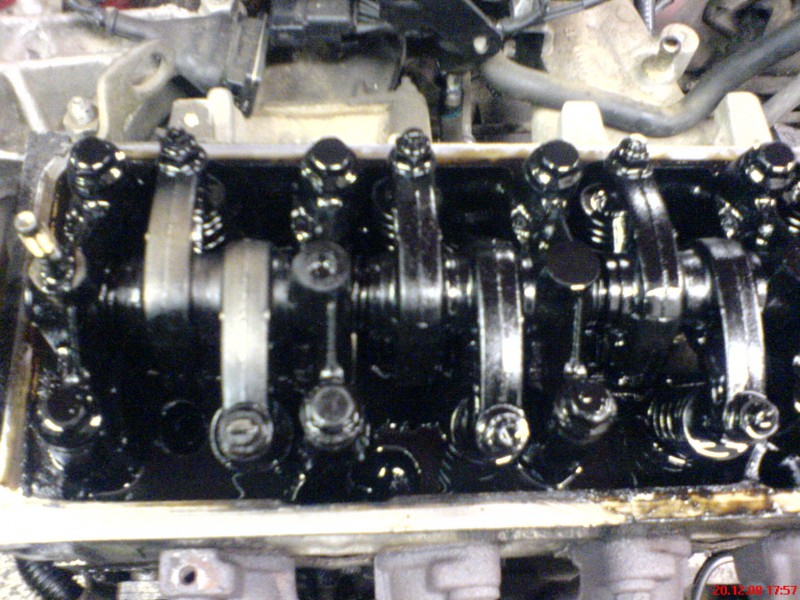

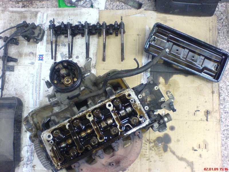

Na Winnerovi začal už neúnosně chcát olej z pod hlavy,jsem na to musel vlítnout.
Materiál: Takhle vypadal na začátku: Z toho oleje jsou neskutečné usazeniny.Asi ho někdo i předtim slušně přejel přes výměnu: Hlava dole,vana dole:

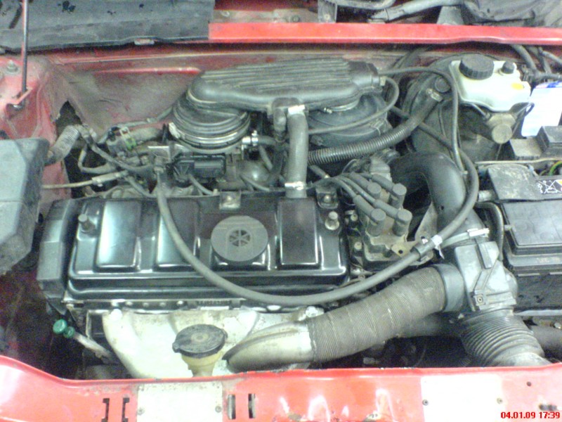

Všechno vyčištěno,jde se kompletovat:
Vana zpět,dostala nový kabát:
A hlava zpátky,všechno vyčištěno,naleštěno:
pro srovnání s původním stavem:

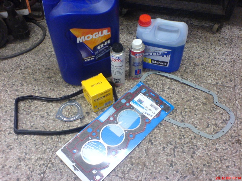

Tak aby zase někdo neřek že se jen flákám a dávám bedilní příspěvky:

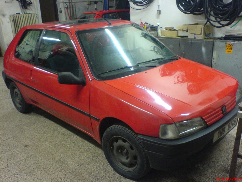

Přes těch 5 dní Silvetra jsem dostal na dílnu 106ku a byly na řadě brzdy motor a jedna manžeta poloosy. Měnil jsem tedy přední kotouče a destičky a brzdovou kapalinu.
Dál vnitřní manžetu na L poloose.
A dělal jsem opět těsnění pod hlavou.Tedy všechno sco je s tím spojený.
No a pak nějaký drobnosti kolem.Ani ji to moc draze nevyšlo.Materiál byl něco málo přes 4 tisíce.Ale práce skoro za 10.
Ale řeknu Vám,jsou to strašný mrky ty 106ky a nikde tam není místo.
