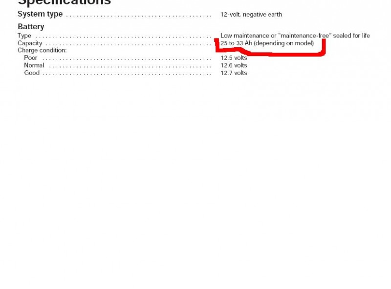

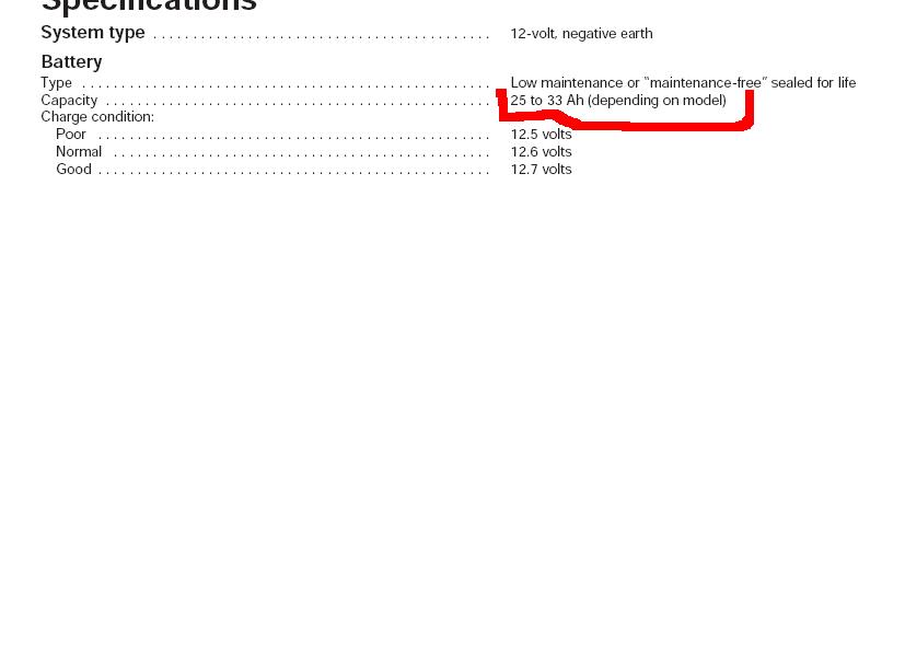

no jelikož mám v griffe před baterkou nádržku na servo a za ní ohromný ABS tak by se mi tam ani 55 Ah nevešla
tak anglický servisní manuál říká tohle
Re: Jakou baterku
tak baterku s tak malou kapacitou jsem na netu ani nenašelvinorak píše:tak anglický servisní manuál říká tohle

který anglický mauál máš na mysli? Haynes?vinorak píše:no jelikož mám v griffe před baterkou nádržku na servo a za ní ohromný ABS tak by se mi tam ani 55 Ah nevešla¨
Re: Jakou baterku
jo to je onHroche píše:který anglický mauál máš na mysli? Haynes?vinorak píše:no jelikož mám v griffe před baterkou nádržku na servo a za ní ohromný ABS tak by se mi tam ani 55 Ah nevešla¨
