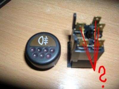

Zdravim,
Prosim Vás, nevíte někdo, jaké je zapojení těch vypínaču na výstražny, mlhy, a vyhřívání???
Je na nich ruzny počet kontaktů, tak bych potřeboval vědět, co kam připojit. Jako + či - atd...
Na obrazku je konkrétně spínač mlhy.
Díky moc.

hmm akura´át čo by som ti mohol pozriet doma ak bude niečo na kábloch

Na osvetleni budou 3 piny ni? protoze vypinac sviti pri zaplych svetlech malo a kdyz ho zmacknes tak vice.vinorak píše:to sem nerozebíralBartik333 píše:Klucí to to vážně nikdo nevíte???

Notak potreboval bych radu, prosímale počítej, že tam budou dva piny pro osvětlení, jeden přívod, druhý výstup

pravdu má ten chlapec

Bartiku napadl me tip jak to zjistit
. Normalne merakem promerit odpor mezi jednotlivymi piny.. zarovka bude mit vzdy nejaky urcity odpor, takze zjistis mezi kteryma pinama lezi. Pak zmeris vypinac zmacknuty a tak zjistis mezi kteryma pinama se nachazi zarovka na silnejsi osvetleni (pritom ten pin, ktery bude pro oba okruhy spolecny bude kostra). No a kdyz budes vedet ktere jsou na zarovku, tak zjistis jak se chovaji ty zbyle piny (pokud tam zbydou jen 2, tak tipuju vypnuto = nekonecny odpor, zapnuto = skrat, a ty budou nejspise na privedeni plus na relé)
