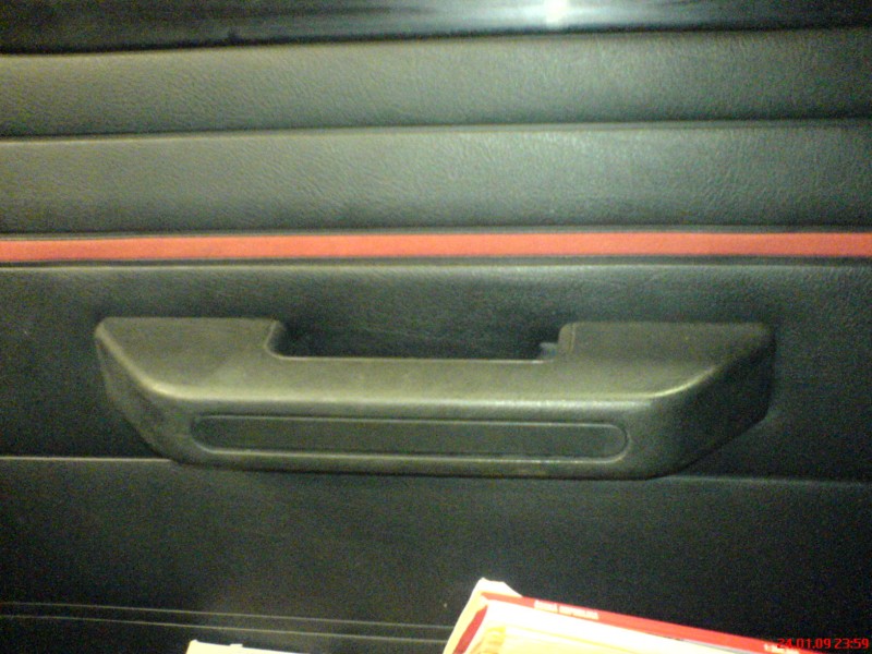

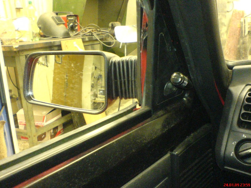

Dneska když jsem chtěl odpoledne jet za kamarádem, jsem si koštětem při ometání auta rozbil u Winnera sklíčko u řidičovýho zrcátka, tak jsem musel změnit plány a ač jsem to neměl vůbec v plánu, jsem naložil nějaký díly do auta a zamířil do dílny.
Konečně jsem vyměnil obě zničený zrcátka, předělal vnitřní madla dveří, vyměnil zadní tlumiče,který jak jsem zjistil byly téměř bez oleje, dal jsem tam starší z GTi a auto umyl.
Zatim nemůžu říci jak moc ta výměna tlumičů pomohla, protože než jsem to udělal, tak napadly asi 3cm sněhu a na takový silnici se to těžko pozná, ale první dojem o 100% lepší.

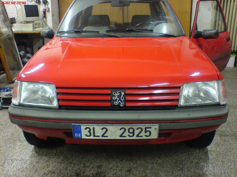

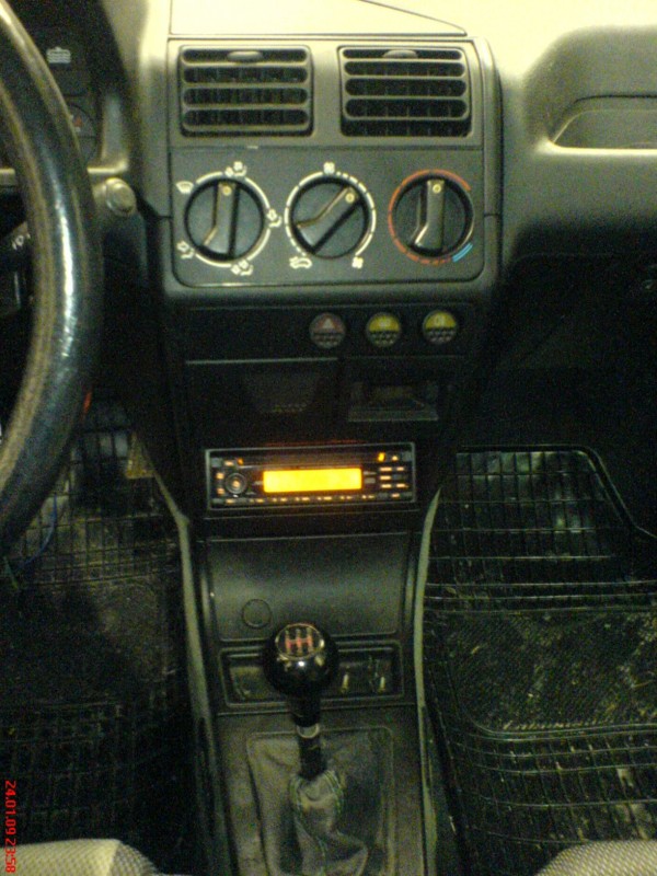

A dneska jsem pokračoval

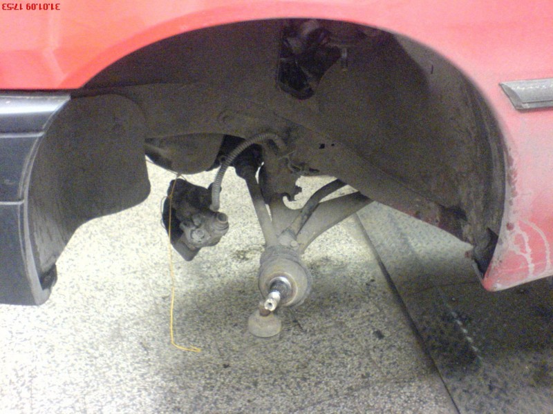

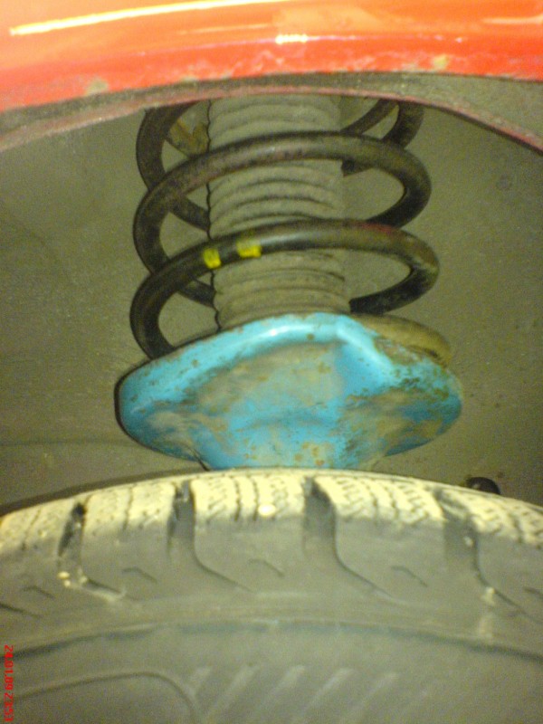

Vyměnil jsem přední tlumiče a pružiny za GTi: Tohle svinstvo tam bylo:
A tohle tam je teď.

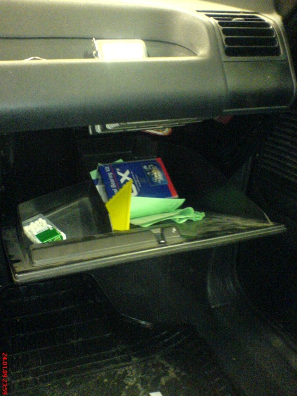

Dál jsem vyměnil středový tunel za veliký,dodělal středové ofuky a dal otvírací kaslík.
A tímto zdravím předešlého majitele a strašně ho prosím aby již žádné auto neopravoval,ani nevylepšoval.
Nad většinou věcí jen žasnu.

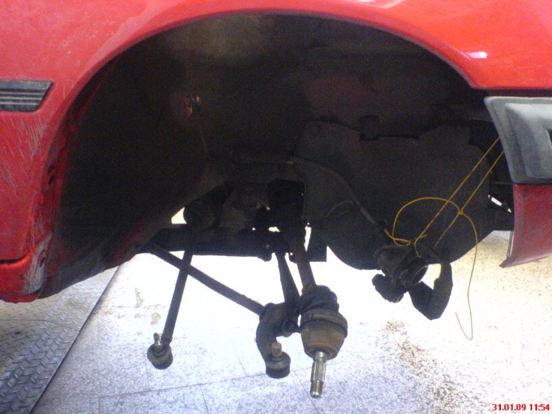

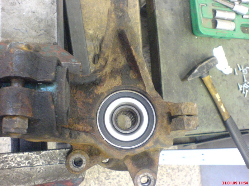

Dneska se šlo,jak jsem chtěl, na PP ložisko.
Chtěl jsem udělat ještě lanovody ruční brzdy, vyměnit budík otáčkoměru a P gufero poloosy,ale stihnul jsem jen ještě to gufero.
Trošku se to totiž zkomplikovalo a při lisování jsem přihnuli o 15 setin jeden držák brzdového třemu,tak jsem ho musel dopilovat.Čepy třmenu se totiž křížily a třmen neplul.
Jinak sjem ještě vyměnil LP ložisko na 106ce, dal nový příslušentví předních brzd a na PZ kole vyměnil brzdový váleček a odvzdušnil brzdy.

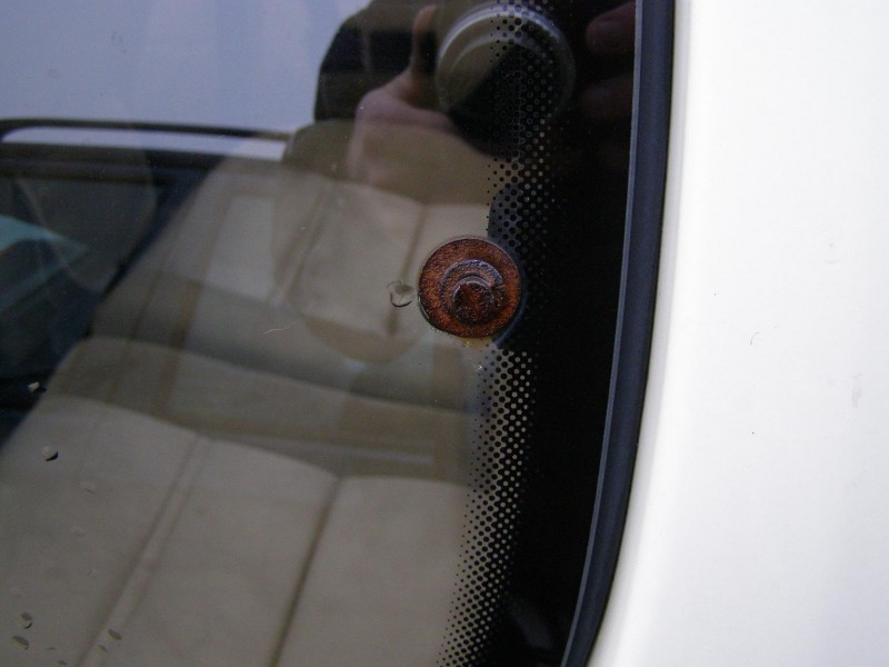

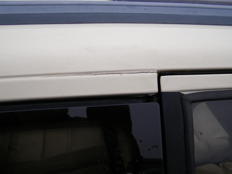

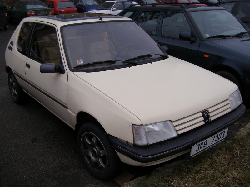

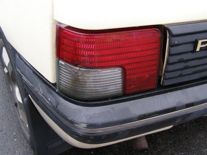

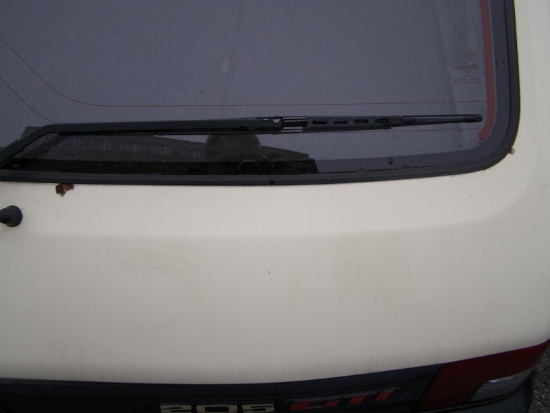

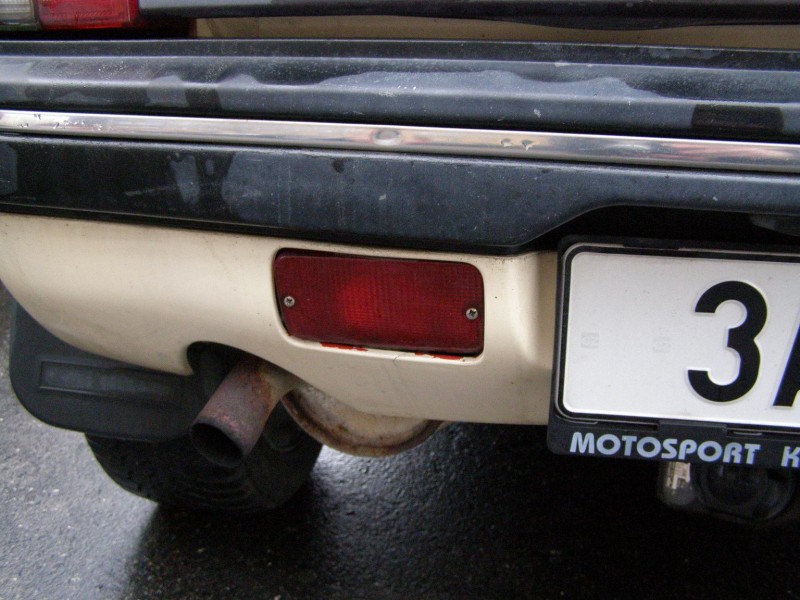

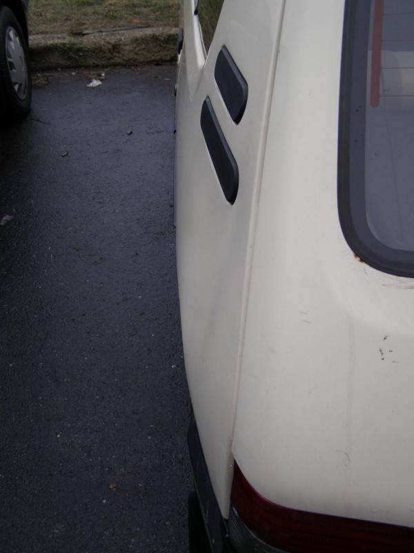

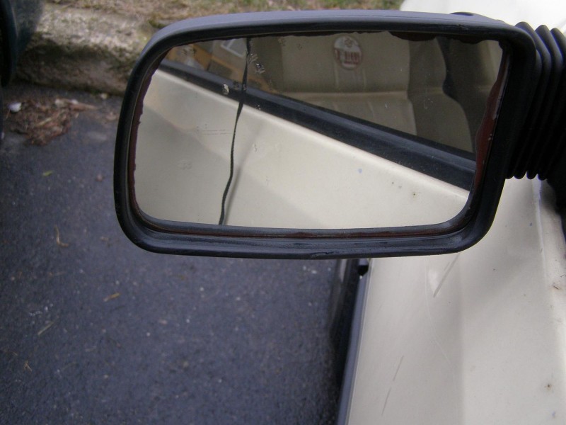

Dneska jsem se byl v Praze podívat na jednu indianu.
Našel jsem inzerát.
Zněl Peugeot 205 rv 1992 1.4 55kW
Ve skutěčnosti to je 91,ale to je už tak nějak jedno.
Auto bylo kdysy bouráno na P přední světlomet,má tedy shnilý P blatník,kapota a řidičovy dvěře mají tmavší odstín, na L dveřích je promáčklina,stejně tak i na LZ boku,LZ světlo je prasklé,skla zrcátek je potřeba vyměnitzadní spoiler je z nějaké červené 205ky přestříkaný,ale už občas prokoukne červená,5 dveře začínají reznout,pod lištou PZ boku je větší škrábanec, jeden špuntek LZ okna a šíbru chybí(Do auta teče,od spolujezdce nejde stahovat okénko(rozbytý vypínač),je potřeba udělat těsnění pod hlavou,manžety na řízení jsou prasklé, P vnitřní manžeta poloosy je prasklá a jedno přední lité kolo je nakopnuté,klepe do volantu,bežní vedení sedadla řidiče je propadlé.Kaplička je na některých místech popraskaná a mincovník nejde otevřít a pak ani nedrží
A navíc v autě jezdí bílý budl,takže je plný malých bílých chlupů a na sedačkách jsou mapy od vody.
Pokud bude za 3 týdny ještě k mání,tak si ji koupim,ale bude muset ještě slevit.Za stávajících podmínek do toho nejdu, bylo by na ní strašný práce 205tek už mám takhle dost.
Pár foteček.
Našel jsem inzerát.
Pár foteček.
