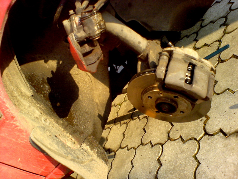

pasovali by kotuce a brzdice z GTčka na 1.9D???? bude to lepsie brzdit ak sa to tam samozrejme da dat ? su nejake specificke problemy s montazou alebo nieco nepasuje ???? dik za radu
Re: kotuce a brzdice z GTI na 1,9D ????
zaleži jaky brzdy má na tom dieslu a jaké máš těhlice ;)BADE píše:pasovali by kotuce a brzdice z GTčka na 1.9D???? bude to lepsie brzdit ak sa to tam samozrejme da dat ? su nejake specificke problemy s montazou alebo nieco nepasuje ???? dik za radu
Tak nevim jak je na tom 1.9D ale řek bych že stejně jako 1.1 a tady je důkaz, že na 1.1 jdou dát chlazené kotouče a třmeny z 1.9 GTI, musí se použít šrouby od 1.9 třmenů ( nemám ověřeno ale taky tam sedne třmen z 1.6gti Bendix)

tak ja tam mam a to presne viem bendixi lebo ked som urval ovzdusnovak tak som chcel kupit novy a povedal mi ze 7500sk skoro som skolaboval v obchodaku takze si to zhrnieme dam dole svoje bendixi a kotuce a dam tam tie vetrane spolu s GTI brzdicmi ale musim pouzit 1,9Dsroby na uchitenie hovorim spravne ????
BADE píše:tak ja tam mam a to presne viem bendixi lebo ked som urval ovzdusnovak tak som chcel kupit novy a povedal mi ze 7500sk skoro som skolaboval v obchodaku takze si to zhrnieme dam dole svoje bendixi a kotuce a dam tam tie vetrane spolu s GTI brzdicmi ale musim pouzit 1,9Dsroby na uchitenie hovorim spravne ????
no až na tie šrouby áno ... Ja som to pochopil tak že musíš kúpiť Strmene a kotuče a aj šrouby z 1.9 gti napríklad
přesně tak
musíš použít brzdiče, kotouče i šrouby od brzd z 1.9 gti (88 a 94 kw)

takze ked to zozeniem cakum pak vsecko aj s napravou tak by to slo ?
no proto sem to fotil
aby bylo jasný, že na obyčejnou těhlici jdou brzdy z 1.9 gti
