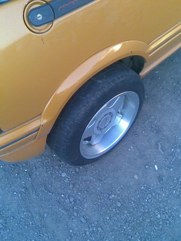

cez vikend som si urobyl radost a doprial kolieska
Dezent A 8Jx14 et15 :slint:
mam ale taky problem,ze nepasuju na naboj,,,je asi o 0,5mm sirsi naboj ako diera v disku,,,pozeral som ze aj na klube mal niekto tieto disky
tak sa chcem spytat ake podlozky tam dal,,,mne to vychadza na nejakych 3mm ale asi bude lepsie 5mm....najlepsie asi bude vediet hugo :smich:
ps:nema niekto na predaj podlozky za rozumny peniaz? ale sirka do 5mm

Re: Kola na 205tku
no a co takhle upnout náboj do soustruhu a o ten půl milimeter ho ztočit :myslim:
ale ty podložky to bude jednodušší

no keby som to aj mal kde spravit,urcite by sa mi nechcelo davat dole 4 naboje :fran:
skor tie podlozky,len by som chcel vediet ci budu stacit 3mm,,,lebo tie mam z coho vyrobyt,,,ale z 5mm je to horsie
pripadne nema niekto doma stare,nepotrebne brzdove kotuce????? :myslim:
myslim ze z nich by sa to dalo :up:
