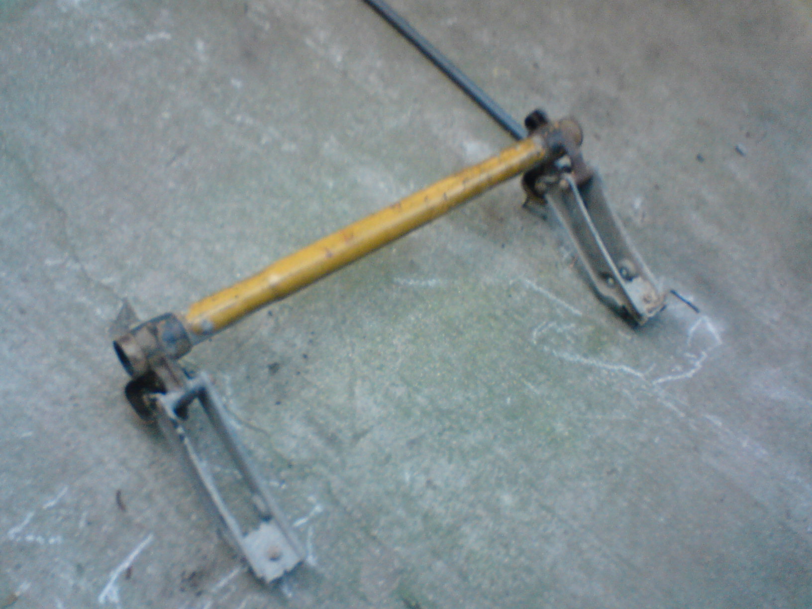

chtě bych prosim nějake podrobne schema zadni napravy a čisla ložisek,na netu nemužu nic pořadneho najit,chci si repasovat zadni napravu.zatim jsem si na sve 205 dělal všechno sam a co jsem potřeboval jsem našel ale ta zadni naprava je nějak zakleta.

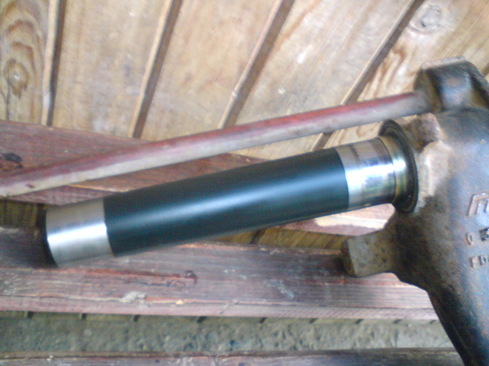

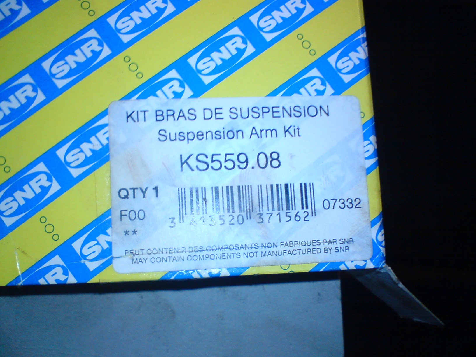

Tu mas par fotto je tam odfoteny aj stitok co bol na krabicke od lozisiek. V tej krabicke bolo male aj velkeloizisko+gufero a kovovy pruzok. Mozno sa da kupit tie loziska aj samostatne ale co som ja kukal tak vysli dost draho takto som mal vsetko po kope.
vela info najdes tu http://forum.205gti.org/viewtopic.php?f=3&t=1803
