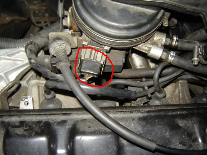

skus to cidlo tepoty vzduchu zmerat malo by daco namerat nejake kilohmove hodnoty aspon, a co mudra jednotka ? vyblikava ti daco? mozno este potik sktiacej klapky v prdeli. I ked tie sa moc nekazia ale stava sa. Potom snad uz len cidlo teploty vody.

Majoxxx píše:skus to cidlo tepoty vzduchu zmerat malo by daco namerat nejake kilohmove hodnoty aspon, a co mudra jednotka ? vyblikava ti daco? mozno este potik sktiacej klapky v prdeli. I ked tie sa moc nekazia ale stava sa. Potom snad uz len cidlo teploty vody.
Jednotka neukazuje žádné chyby.
Pokud by byl špatný potenciomet,byly by problémy vždy,ne jen občas.
V tuto chvíli si myslím že by to mohlo být jedno z čidel teploty a to buď nasávaného vzduchu,nebo teploty vody,ale to má jiný průběh a hlavně svítí diagnostika.
Čidlo teploty je součástí tělesa vstřiku,že jo?

jj je pri triske ,neviem aku mas striekacku ty ale na tej klasike co byva na 1.1 sa to cidlo da namerat na tomto konektore ale kua neviem uz ktore to boli piny. Pockaj kuknem ti to
Masina 1.1 mono jetronic
