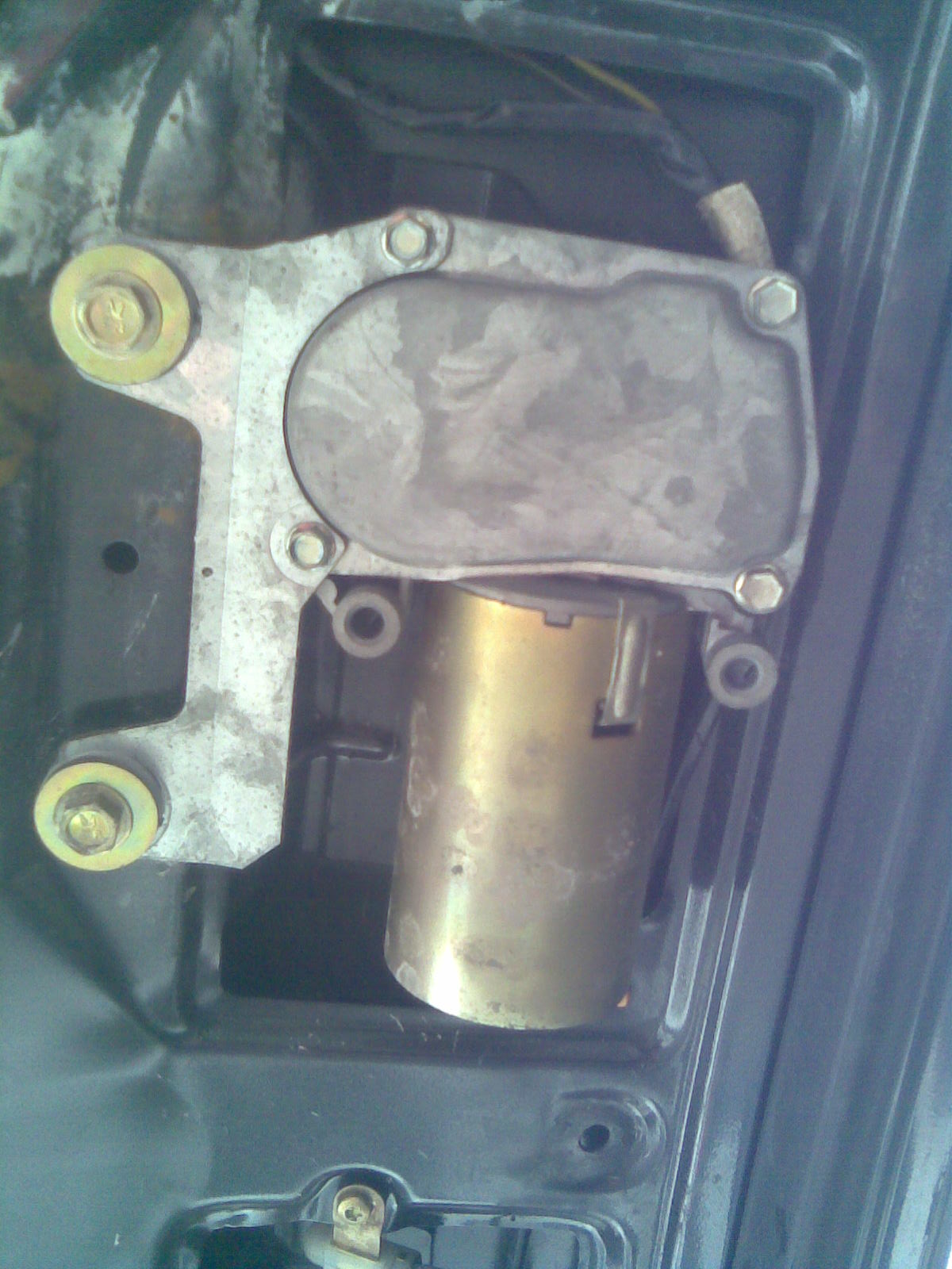

Potřebaoval bych vědět co se zadním motůrkem jede ale tak do půlky a pak jako kdyby neměl sílu a steřači musím pomoct jinak se už ani nepohne. Je to rovnou na vyměnění nebo se dá nějak opravit jo a dám foto a je trochu jinej něž jak jsem měl u 1.8D jinak je to u GTička

A zní to jako kdyby neměl sílu nebo jako kdyby musel najednou překonat nějakej větší odpor? A když mu pomůžeš ta to doběhne sám nebo ho musíš rukou vést až do konce? Jestli to jde, tak ho zkus rozebrat a pořádně vyčistit... I když se obávám, že to asi bude na výměnu...
Nevim teda v čem běhá, ale zkus se ještě kouknout, jestli neni zas*aný ložisko nebo prostě to, co je mezi samotnym stěračem a motorkem (průchod skrz dveře).
Re: Motorek zadního osřikovače
zkusil bych ho vytáhnout a napojit rovnou na baterku...je možný že je někde špatný kontakt, pokud nebude mít sílu ani po napíchnutí na baterku tak ho vyhoď a sežeň jiný
Právě že když mu pomůžu tak to dojíždí po kouskách, ale máš dobrej nápad kouknout se zde nedrhne někde jinak mě napadlo že by mohli být očesaný asi nějáký zuby uvnitř musim se do nej kouknout jak to uvnitř vypadaPhate píše:A zní to jako kdyby neměl sílu nebo jako kdyby musel najednou překonat nějakej větší odpor? A když mu pomůžeš ta to doběhne sám nebo ho musíš rukou vést až do konce? Jestli to jde, tak ho zkus rozebrat a pořádně vyčistit... I když se obávám, že to asi bude na výměnu...
Měl jsem stejný problém,ale vyřešil jsem ho tak nějak v pohodě bez rozebrání...ze začátku šel a tak ve čtvrt okna se zasekával, tak jsem mu asi třikrát pomohl a posouval stěrač až se začal pohybovat sám. Prostříkl jsem osičku v uložení a od té doby běhá jako blázen bez problémů. Jinak pokud to nepomůže viděl bych to na uhlíky, vyčistit a bude.
Takže bych se do nej mel dostat v pohode tak až bude čas tak se do něj podívam jelikož ted jsem bez garáže tak o tom na snehu se mi moc nechce delat¨.Semir píše:Měl jsem stejný problém,ale vyřešil jsem ho tak nějak v pohodě bez rozebrání...ze začátku šel a tak ve čtvrt okna se zasekával, tak jsem mu asi třikrát pomohl a posouval stěrač až se začal pohybovat sám. Prostříkl jsem osičku v uložení a od té doby běhá jako blázen bez problémů. Jinak pokud to nepomůže viděl bych to na uhlíky, vyčistit a bude.
Jinak dík za zkušenosti
