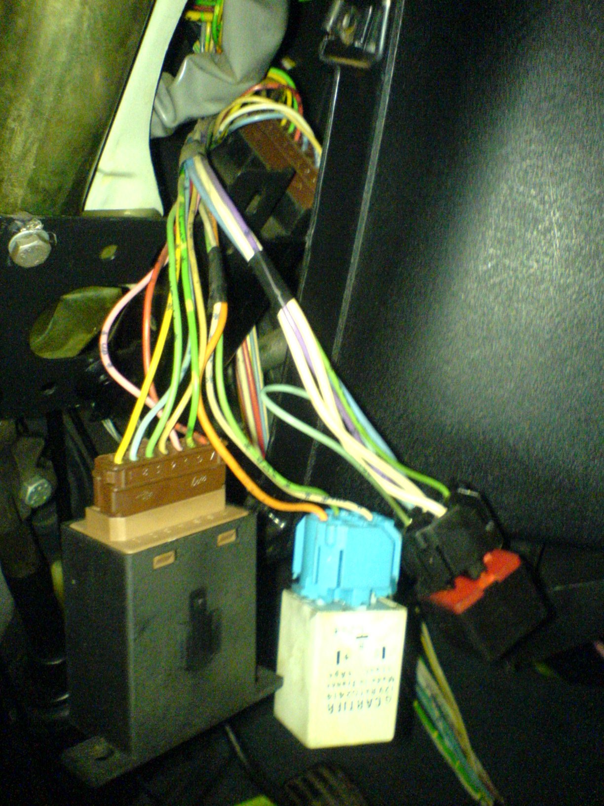

to fakt nikdo nemá v autě (gti) tyhle relátka a krabičky
jinak už vim, že ta co je vpravo nahoře schovaná za volantovou tyčí je řj centrálu... ale pořád nevim naco je to černý relátko
Re: Zabezpečení proti krádeži
No keby som videl foto a vedel kde majú byť tak by som to okukol ...
jsou zespoda na volantový tyči, a uvidíš je jenom když sundáš celý plast okolo pojistekmanko píše:No keby som videl foto a vedel kde majú byť tak by som to okukol ...

Tak to pôjdem kuknúť palubovka je rozobratá

zleva: ovladáni cetrálu, nevim (ale vedel jsem :) ), pípák kdyz necháš rožlý světla ...
no to na centrál ja nemám a tie dva tam sú .

ovládání centrálu je ta krabička v pravo nahoře, to co myslíš ty bude asi spožďovač vnitřního světýlkaWoMec píše:zleva: ovladáni cetrálu, nevim (ale vedel jsem :) ), pípák kdyz necháš rožlý světla ...

A to čierne relátko nieje to čo cvaká ked pustíš smerovky ?

ne to je v pojistkovcemanko píše:A to čierne relátko nieje to čo cvaká ked pustíš smerovky ?

Ja som ho mal na 1.6-ke prichitené na tej časti karoserie čo drží tyč riadenia .

jo aha ... vypadá to stejne ... btw. ty máš spoždovač ? :) ... hmmmmvinorak píše:ovládání centrálu je ta krabička v pravo nahoře, to co myslíš ty bude asi spožďovač vnitřního světýlkaWoMec píše:zleva: ovladáni cetrálu, nevim (ale vedel jsem :) ), pípák kdyz necháš rožlý světla ...jinak včera sem zjistil, že baterka měla 11.6 voltů a v tom moh bejt zakopán pes

jo asi tak 5 sekund a jakmile zamknu tak okamžitě zhasne, a když odemknu tak se rozsvítí a když zapnu klíčky tak okamžitě zhasně a to vše při prostřední poloze světýlka

ooooooo ... vykuchat, vyfotit, překleslit schema zapojení ... :-P ... "TO CHCI"vinorak píše:jo asi tak 5 sekund a jakmile zamknu tak okamžitě zhasne, a když odemknu tak se rozsvítí a když zapnu klíčky tak okamžitě zhasně a to vše při prostřední poloze světýlka
P.S. říkal jsi že si myslis že to je ono.. zkus jestli to je ono (vypoj to a zkus to) :) dík

tata to má ve 405 taky :D tak můžeš kuchat doma :DWoMec píše: ooooooo ... vykuchat, vyfotit, překleslit schema zapojení ... :-P ... "TO CHCI"
