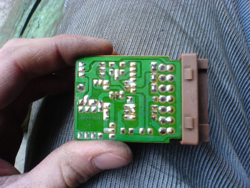

N3R3Z píše:
WoMec píše: ooooooo ... vykuchat, vyfotit, překleslit schema zapojení ... :-P ... "TO CHCI"
P.S. říkal jsi že si myslis že to je ono.. zkus jestli to je ono (vypoj to a zkus to) :) dík
tata to má ve 405 taky :D tak můžeš kuchat doma :D
kuchejte kuchejte, ale hlavně to dejte na net!! Taky bych měl o to zájem :smich:
Re: Zabezpečení proti krádeži
tak speciálně pro vás :m:

už vím na co je to přepínací relátko :urg: cvaká, když se zavírájí dveře, takže to je další součáska pro spožďovač osvětlení..
vinorak píše:už vím na co je to přepínací relátko :urg: cvaká, když se zavírájí dveře, takže to je další součáska pro spožďovač osvětlení..
odpoj ho a zkus ten zpoždovač :)
WoMec píše:
no bez něj neví, že se zavřeli dveře, takže pořád svítí, tady je to zapojený od dveřních spínačů přez relátko k tomu zpožďovači
a nemuzou byt spinace dveri napojeny primo na spoždovač ?
WoMec píše:a nemuzou byt spinace dveri napojeny primo na spoždovač ?
ne mě jdou nejdřív do přepínacího relátka :myslim: ale jelikož sem už dodělal celý interiér, tak nic nehodlám kuchat a zkoumat :smich:
