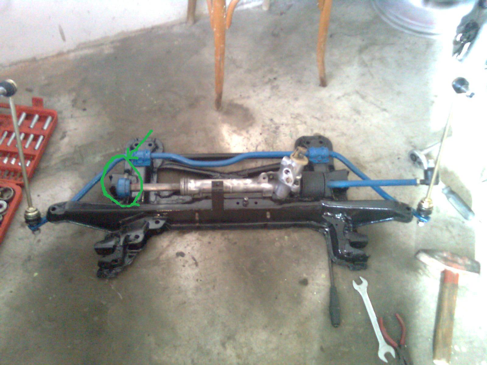

mam takovy problemek nevim jak vymnenit manzetu na rizeni s posilovacem (oznaceno zelenou sipkou) jestli de ten krouzek s tou sroubovici nejak sundat nebo jak se tam ta manzeta montuje

tak nikdo neporadil tak si poradim sam a vam taky :fran: odsrouboval sem obe tyce rizeni rozepral vse co slo a vytahl celou hrebenovou tyc nasadil sem tu manzetu a poskladal
takze sem ten drzak te pistnice ani nesundaval( buh vi jestli to vubec jde)
