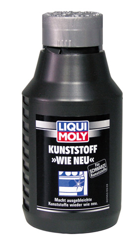

Čauda tak my používáme toto.....dá se použít i krém na boty...:-)
- 1552.jpg (39.99 KiB) Zobrazeno 3569 x

díky, vyzkouším.Hroche píše:tak jsem se konečne dostal k tomu sem nasap ten celý název toho přípravku kterým jsem já čistil ty nárazníky a lemy. Název je:Sonax Extreme Kunststoff gel
