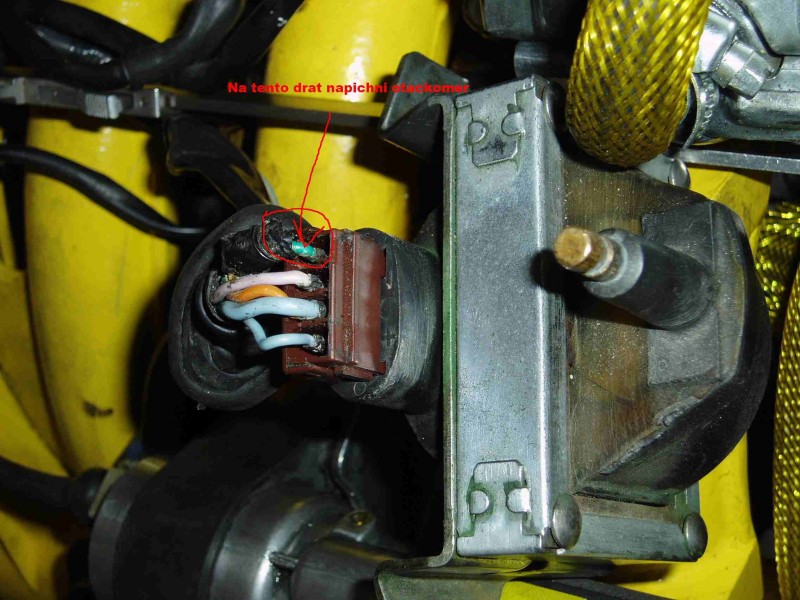

co to mas za typ motoru???kde se nachazi ty konektory?otackomer u benzinu tahas z civky,u ropaka nevim.....to skrkani o kostru bych asi nedelal,at ti to jeste nekdy jede....nejjednodussi varianta je zarovka se 2ma dratkama-samozrejme z auta,treba obyc 5W.,jeden dratek das na kablik v konektoru a druhy na karu(kostru),pokud se rozsviti je tam +..pak bych jeste zapojil zarovku primo na ten konektor pro cerpadlo a musi o5 svitit,tim se ujistis ze napajeni je v poradku

cerpadlo uz jsem taky zjistil. ted me zbyva zjistit jak natahnout ty kable z civky do otackomeru. takze jesli vis, tak budu rad kdyz poradis:)
motor je to 405 mi16 ale rozdelovac z 1.6 gti

mel by to byt sedy dratek na 1,6GTi svazku je to zeleny a je to 1 v tom 4 pol konektoru..pokud mas civku na parohach sani jak ma mit MI16 tak je to ten nejbliz k hlave........taky to tak mam zapojene ![Wink ;-)](./images/smilies/icon_wink.gif)

no tak to je prasne ona...tak pripichni na ten zeleny jak jsem psalti psal....myslim ze na civce je na te strane znak - a je to upne krajni nejbliz k hlave motoru...

jee mas pravdu...sorry nestiham....drbu se taky s motorem...porad se mi nedari,ale uz je to mozna na dobre ceste...posilam foto...mam taky svazek z 1,6GTi tak by si to mel mit uplne stejne....kdyby neco napis,poradim ![Wink ;-)](./images/smilies/icon_wink.gif)

neměl by na otáčkoměr být ten ružový ??? ![:myslim: :myslim:](./images/smilies/myslim.gif)

nevim,ja mam napichly ten co jsem napsal a funguje..mozna ze jsou uvnitr spojene....

jinac k otackomeru.... clovek, od ktereho mam webery me rikal, ze otackomer mel napojeny pres civku.
i tak kdybych to tahal s toho konektoru, tak z otackomeru musim do nej natahnout ten kabel z oznacenim 112(signal ot.)

...nevim jaky drat jde do otackomeru,ale asi to bude ten co pises..to je ono co jsem ti psal,na civku,mas ji i vyfocenou,je to stejne na 1,6 i na MI16 a myslim ze i na 1,9 bude stejna...jinak signal pro otackomer se bere u vsech benzinu podle me jen z civky....
